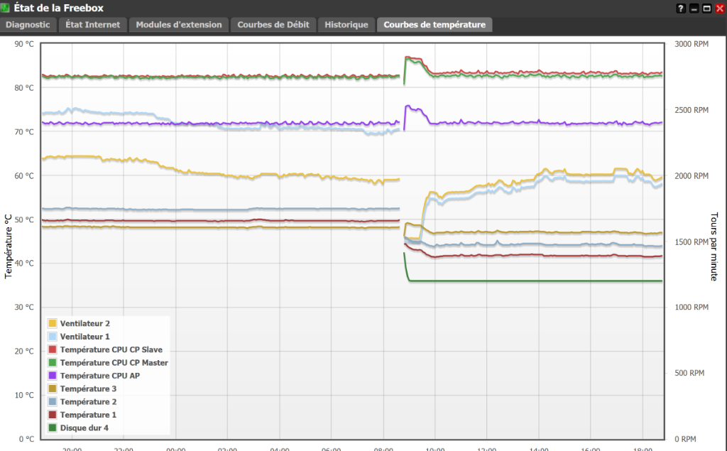

bon apres avoir déplacé le HDD de l emplacement 1 (origine) sur l emplacement 4 (coté opposé le plus loin du PCB)
j obtiens apres 3 heures de remise en service et une piece a 23.3°
temp HDD : 40°
temp 1 :49°
temp2 :52°
temp3 : 47°
temp CPU AP : 67°
temp CPU CP Master : 78°
temp CPU CP Slave : 79°
ventilo 1 : 1497 tr/mn
ventilo 2 : 1522 tr/mn
soit 11° de moins sur le HDD et environ 3° de moins sur tous les autres temp en moyenne pour une pièce plus chaude d environ de 2 ° lors de mon denier relevé. ce qui est loin d’être négligeable

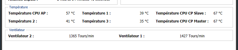

voici ma contribution

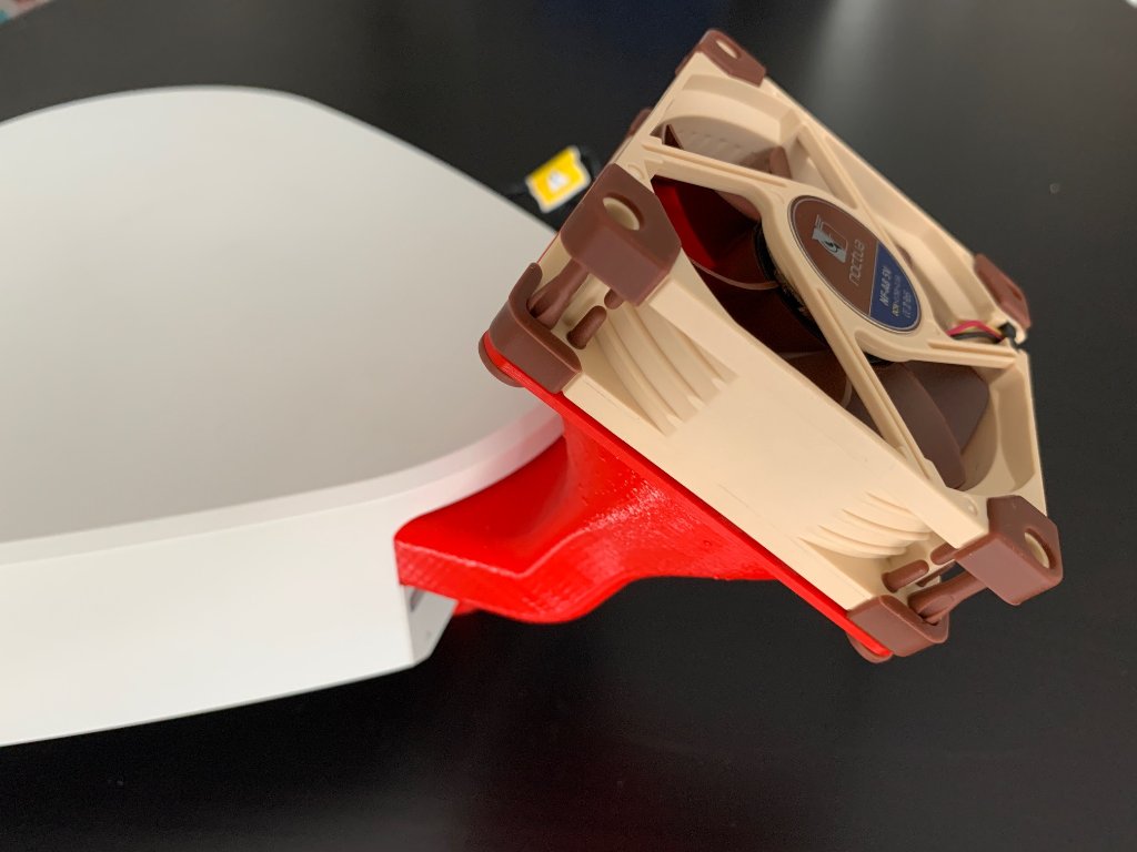

Je poste à nouveau ici mes solutions pour diminuer drastiquement les températures de la Freeboite ...
Et le résultat ...

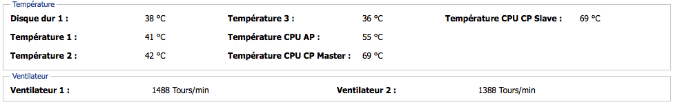

Hello,
pour ma part j'ai ces températures , que je trouve très élevés au niveau des CPU notamment.
Ce que je trouve étrange, c'est l'évolution dans le temps des températures par rapport à la vitesse des ventilateurs: il se trouve que la vitesse des ventilateurs a diminué alors que la température des processeurs a augmenté (le premier pouvant dans ce cas être la cause du second). Aurais-je un problème avec mes ventilateurs?
Peut-on forcer la vitesse pour diminuer la température?

De mon expérience, j'ai abandonné l'idée de faire tourner Jeedom dans une VM. Beaucoup trop gourmand en ressources. Malgré l'upgrade de RAM, la CPU et donc la température s'envolent. Par contre, aucun souci avec Plex pour la lecture des mes vidéos. Je pense que ça tient à Jeedom.
Dans ce fil, tu trouveras aussi des solutions que j'ai mises en oeuvre pour ventiler un maximum la Freeboite ... c'est pas très joli mais très efficace ...

J'ai vu ton montage, mais peux tu expliquer comment tu as fait?PtitLuBZH a écrit : ↑09 mai 2020, 15:11 De mon expérience, j'ai abandonné l'idée de faire tourner Jeedom dans une VM. Beaucoup trop gourmand en ressources. Malgré l'upgrade de RAM, la CPU et donc la température s'envolent. Par contre, aucun souci avec Plex pour la lecture des mes vidéos. Je pense que ça tient à Jeedom.

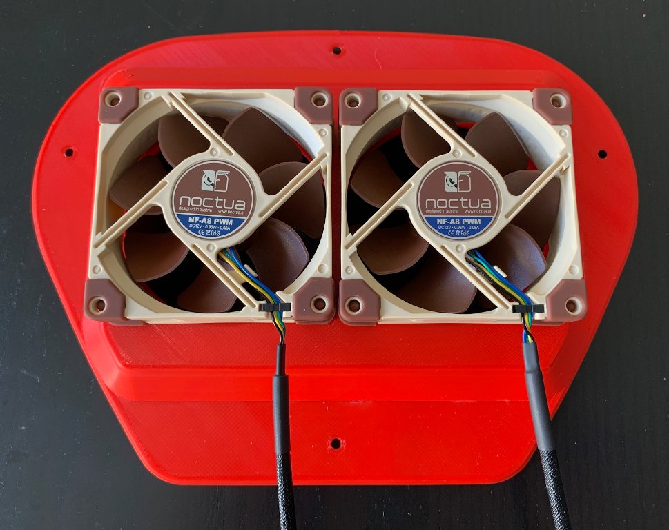

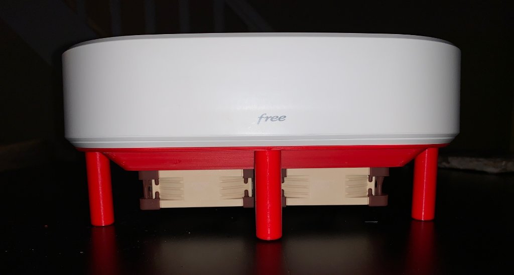

Comment j'ai fait ???? J'ai conçu 2 pièces que j'ai imprimées en 3D ... La plus efficace est celle qui ce monte à l'arrière dans l'emplacement prévu pour le module ADSL (ou fibre ... en fait celui qui est libre dans ton cas). En suite, le ventilo est branché sur le port USB de la Freeboite. C'est tout ...
Je pense que le plateau du dessous qui permet de laisser le boitier ouvert permet également une meilleure aération des disques ...
La vitesse des ventilos externes est fixe.
Comment gères-tu les flux d'air?
Sous la box tu as viré le cache?

Oui, j'ai viré le capot du dessous que j'ai remplacé par mon système. Les ventiles du dessous font entrer de l'air. Et le ventilo de derrière aspire.

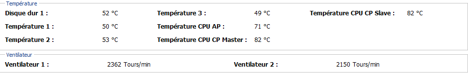

Hello à tous!
Phénomène bizarre qui vient de m'arriver:
Perte de connexion Internet cette nuit.
La Freebox Delta qui reste bloquée sur l'étape 3.
Nécessité de la redémarrer...
Je décide d'en profiter pour :
1) Déplacer le disque dur pour le mettre à l'emplacement opposé pour limiter la chauffe
2) Enlever le cache pour que mes ventilateurs, positionnés sous le Freebox fassent plus d'effet
Constat lors de la manipulation:
Freebox super chaude
Disque dur très chaud aussi
Plein de poussière dans le boitier, notamment sur le radiateur du processeur!
(Alors que j'ai procédé à l'ajout de RAM il y a moins de 5 mois, à l'époque j'avais ma Freebox Delta depuis moins d'un an, mais aucune poussière à l'intérieure... humm)
J'en profite pour nettoyer le tout.
Je redémarre la Freebox et là je constate avec stupeur qu'au lieu de baisser que la température s'envole au moins pendant quelques minutes, puis retombe mais un un niveau légèrement supérieur à celui d'avant (cf la capture d'écran)....
Incompréhensible...
Si vous avez une idée, je suis preneur?
