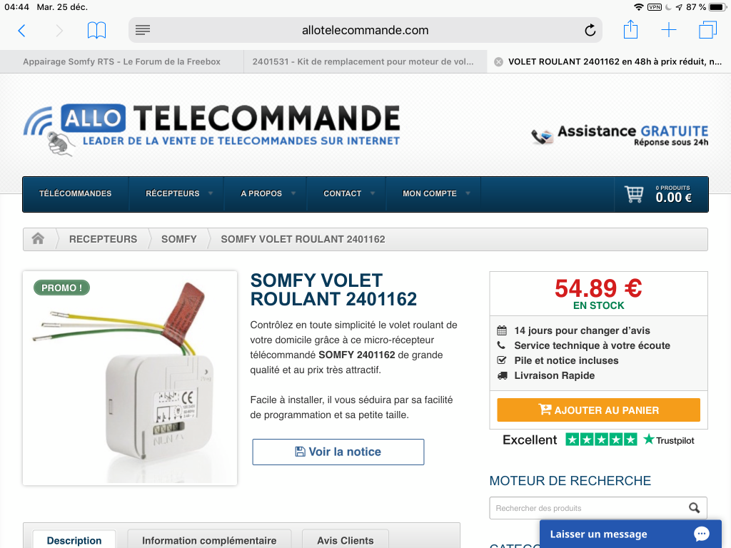

Bonjour je souhaiterais commander 3 volets roulants. Quelle référence de module me faut il ? Une télécommande est elle impérative ?

[attachment=0]6D9B6899-B082-4D12-AC2B-416B19D3DCFF.png[/attachment]philmeri :

Ce module ne convient pas

Boudatadec :
> 6D9B6899-B082-4D12-AC2B-416B19D3DCFF.pngphilmeri :
> > Boudatadec :
> module
> > me
> > bonjour,
> > il faut des volets roulants motorisés SOMFY Radio que ce soit RTS ou IO
il faut surtout savoir ce que vous avez comme volets roulant actuellement!!!
-marque
- type et marque de moteurs surtout (filaire ou radio)
sans ça difficile à dire
