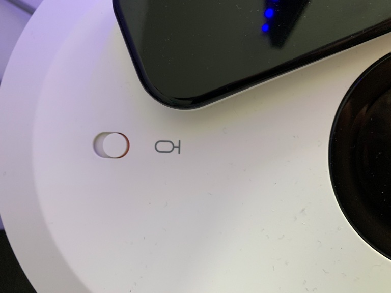

  • salut a tous
    après différent test le problème est plutôt matériel
    si on pousse le bouton très doucement vers le haut on arrive a trouvé un moment ou les 4 leds rouge s’éteigne et la fonction local devient fonctionnel.
    de même si on appuis sur ce même bouton et que l'on reste appuyé dessus ça fonctionne.

    Bonjour a tous
    Meme problème mais il ne mon pas proposer de changer le matériel bien qu'il soit d'accord avec le diagnostique de panne matériel
    Il doivent me recontacter

    Non rien a voir avec le bug de la vitre brisée car si j'exerce une pression sur le boîtier les assistants fonctionnent, c'est bel et bien un soucis de contact malheureusement.

    on est plusieurs a avoir un problème matériel (ou il faut rester appuyer sur le bouton que l'on est sensé pousser )

  • Petit retour d’un développeur de Free :
    « Il n’y a pas de problème généralisé mais sur certains player le bouton des micros a du mal à passer en position activée. Visiblement exercer une pression juste en dessous permet de remettre en place le bouton »
    Je n’ai pas eu le temps d’essayer, je regarderai dans la journée
  • J’ai pas poussé à fond, il y a un millimètre ou le micro est activé... ça marche
