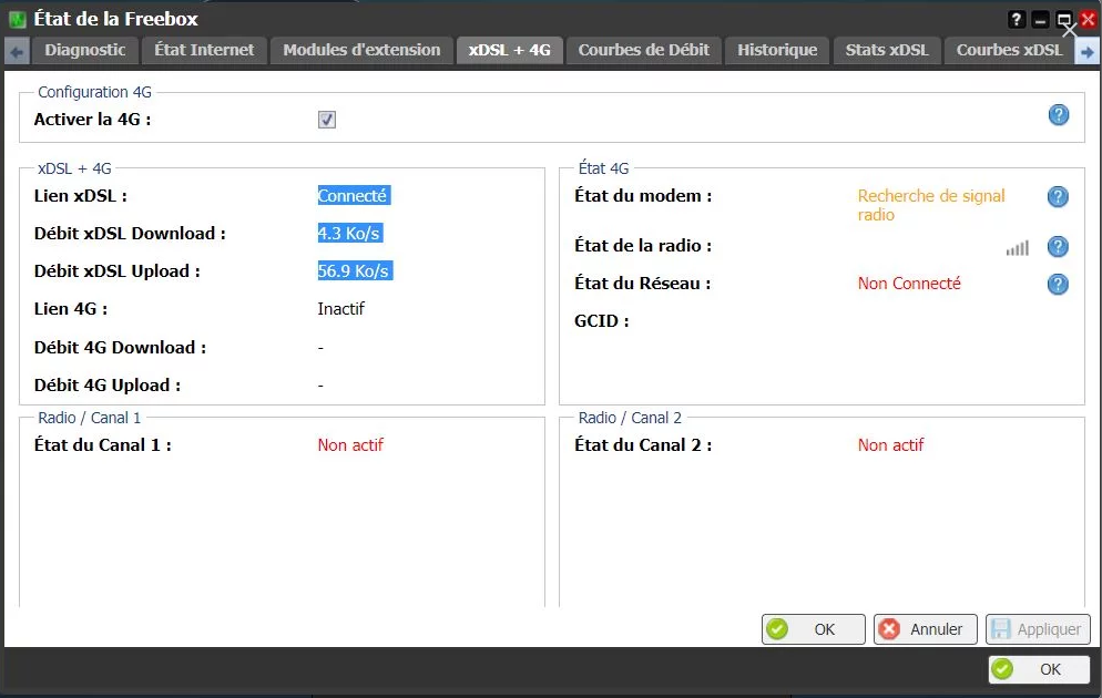

merci pour ta réponse, tu peux m'envoyer un screen de ta config comme la mienne, je pourrais comparer.
[attachment=0]2018-12-13_163417.png[/attachment]
Et sinon, d'une façon générale, tu captes bien la 4G chez toi ?
oui pas de soucis pour capter la 4G avec SFR Orange, Bouygues et Free, je suis un vrai glob-trotter des forfaits mobile !
je suis situé à Orly (94310).
