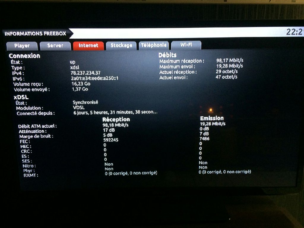

Mon beau fils avec le VDSL Free à 400-500 mètres du NRA a une connexion de 98 Mbits/s.

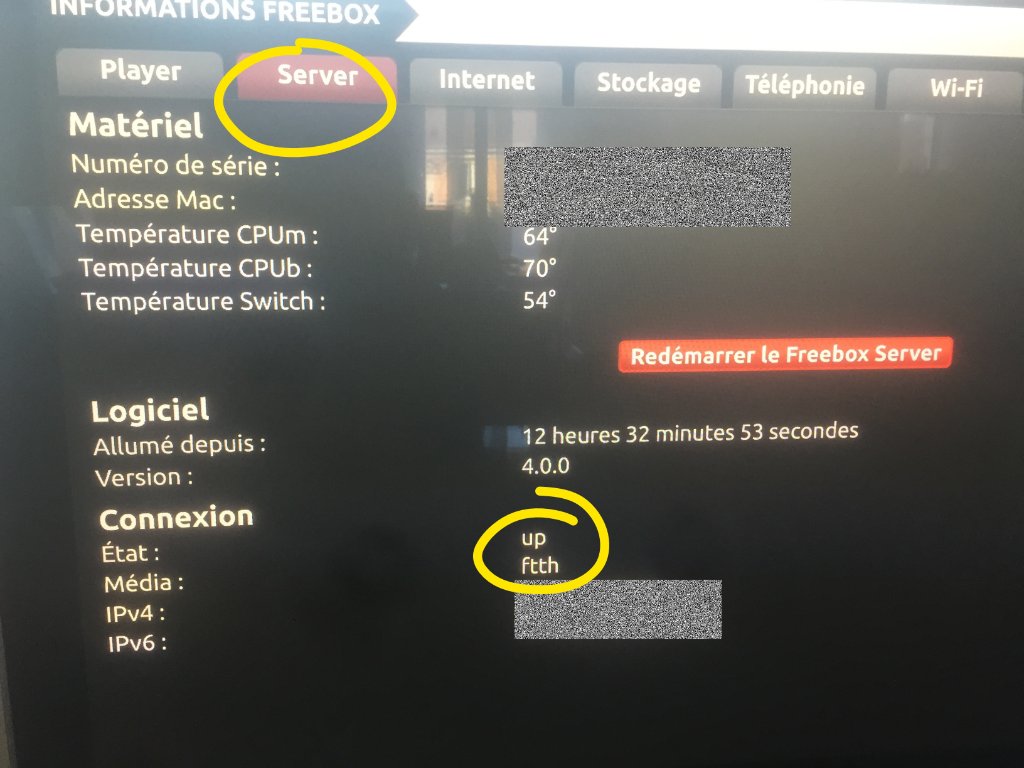

Le menu du petit écran est différend lorsque tu vas favs le sous menu ADSL ou fibre.

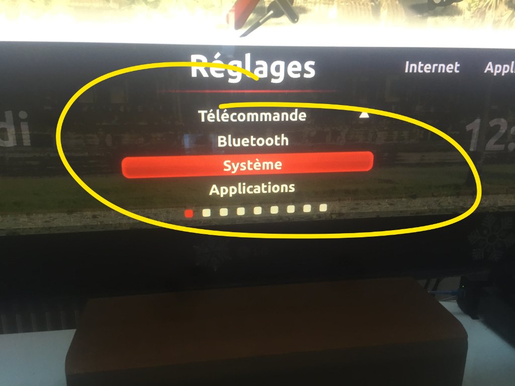

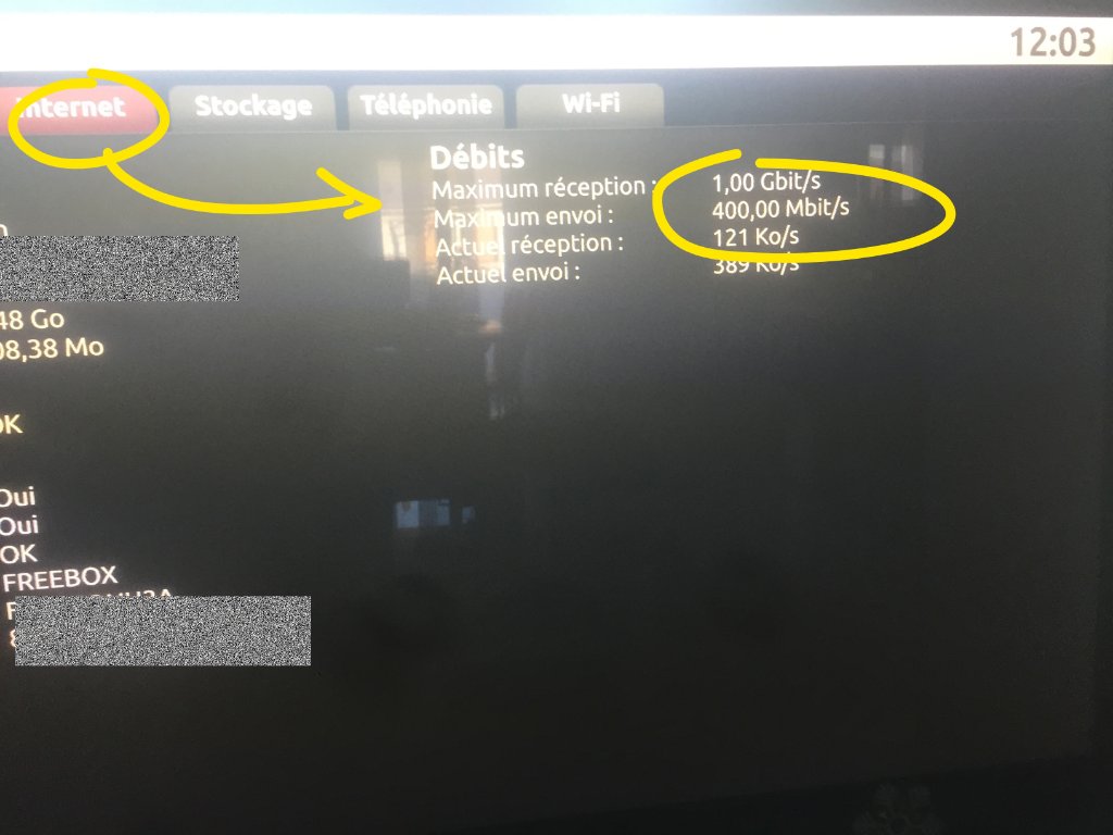

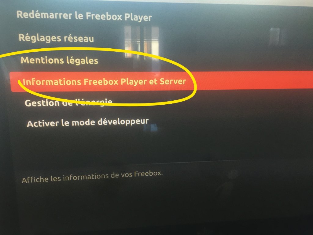

Pour connaitre ta synchro en fibre : voici les étapes à suivre sur ton player (Revolution pour moi)
Inked2018-12-12 12.02.58_LI.jpg (84.26 Kio)Vu 11926 fois
Inked2018-12-12 12.03.15_LI.jpg (83.15 Kio)Vu 11926 fois
Inked2018-12-12 12.03.42_LI.jpg (102.72 Kio)Vu 11926 fois

Inked2018-12-12 12.03.56_LI.jpg (83.11 Kio)Vu 11925 fois

Le 3244 a enfin résolu mon problème.
J’ai maintenant du débit digne de la fibre : entre 300 et 900 Mbps.
Merci Free et merci pour vos messages.
