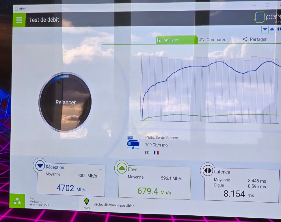

bon j’ai down l’appli, testé et c’est la même.
L'abonnement Delta offre un débit théorique de 8000/700 Mbp/s.
Dans ton test, l'upload à 679 Mbp/s est donc tout à fait dans la norme.
Le ping moyen à 8 ms est également tout à fait correct.
Pour le download, c'est une autre problématique.
As-tu bien réalisé ton test sans rien qui tourne sur la connexion ?
- Aucun programme lancé en arrière-plan.
- Pas d'autre appareil de type ordinateur, smartphone, tablette, player ou domotique durant le test.

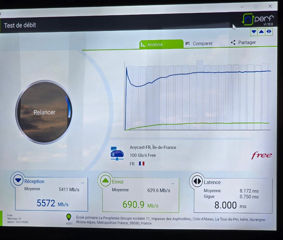

et bien je viens de desactiver le wifi de la box et j’ai changer de serveur et voilà ce que j’obtient
pour info j'ai une jarretière de 5m entre ma pto et la delta et un dac de 3m.
j’hésite à acheter un riser en 4.0 car je ne sais pas quel débit max passe dans riser 3.0
Test effectué autour de 18h00, créneau horaire plutôt chargé en principe, en habitant peut-être dans une zone plutôt dense...
Les 5 572 Mbp/s, c'est déjà plus cohérent.
Et si tu refais le test à une heure moins chargée, tu devrais pouvoir atteindre ou dépasser les 6 000 Mbp/s.
Ta carte réseau étant en PCI Express 3.0 4X, je doute que passer à un riser 4.0 puisse apporter quelque chose de plus, mais je peux me tromper...

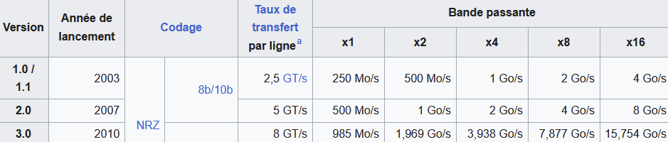

Merci pour vos réponses. J'ai bien un SSD et 16 Go de RAM, ainsi qu'un Ryzen 5 5600, ça devrait le faire de ce côté là. Et ma GPU est effectivement sur le port gris, l'autre port x16 est bien libre. Par contre, il y a un point que je ne comprends pas. D'après Wikipedia, sur un port Pcie en 2.0, les lignes sont limitées à 500 Mo.
download/file.php?mode=view&id=4269
Prenons la carte Asus XG-C100F par exemple (suis très Asus), l'interface est en PCI Express x4 si je ne me trompe pas. Même si je peux physiquement la brancher sur un port PCI Express x16 sur la carte mère, je n'utiliserais que 4 lignes, donc bridé à 2 Go, non ?
--> Oups, en rédigeant le message, je viens de comprendre... erreur classique, 2Go = 16Gb donc pas de bridage. Je laisse comme ça, ça aidera peut-être quelqu'un
