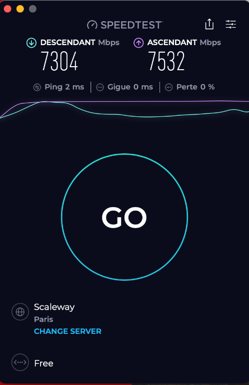

  • Bonjour à tous,
    petit feedback sur les delais et débits :
    Module SFP+ commandé le 7 juin et recu le 19 (comptez une quinzaine de jours donc)
    Débits très corrects (cf. capture ci-après)
