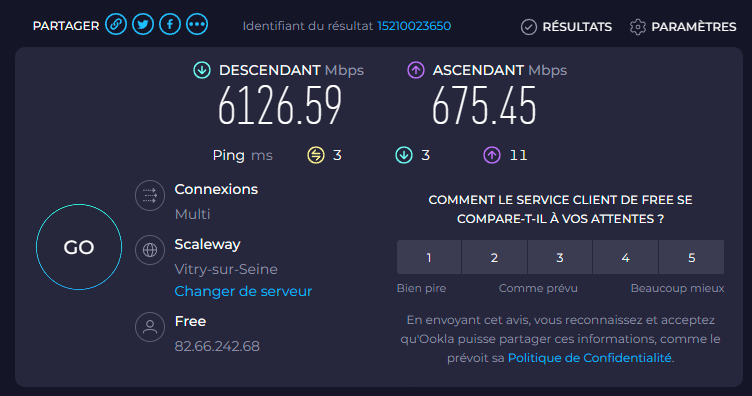

  • Marche pas si mal :
    Vu 53996 fois
  • Hé bien, voilà !
    Là, on est sur du débit normal, en 10 Gbp/s, en plein milieu de journée... :mrgreen:
