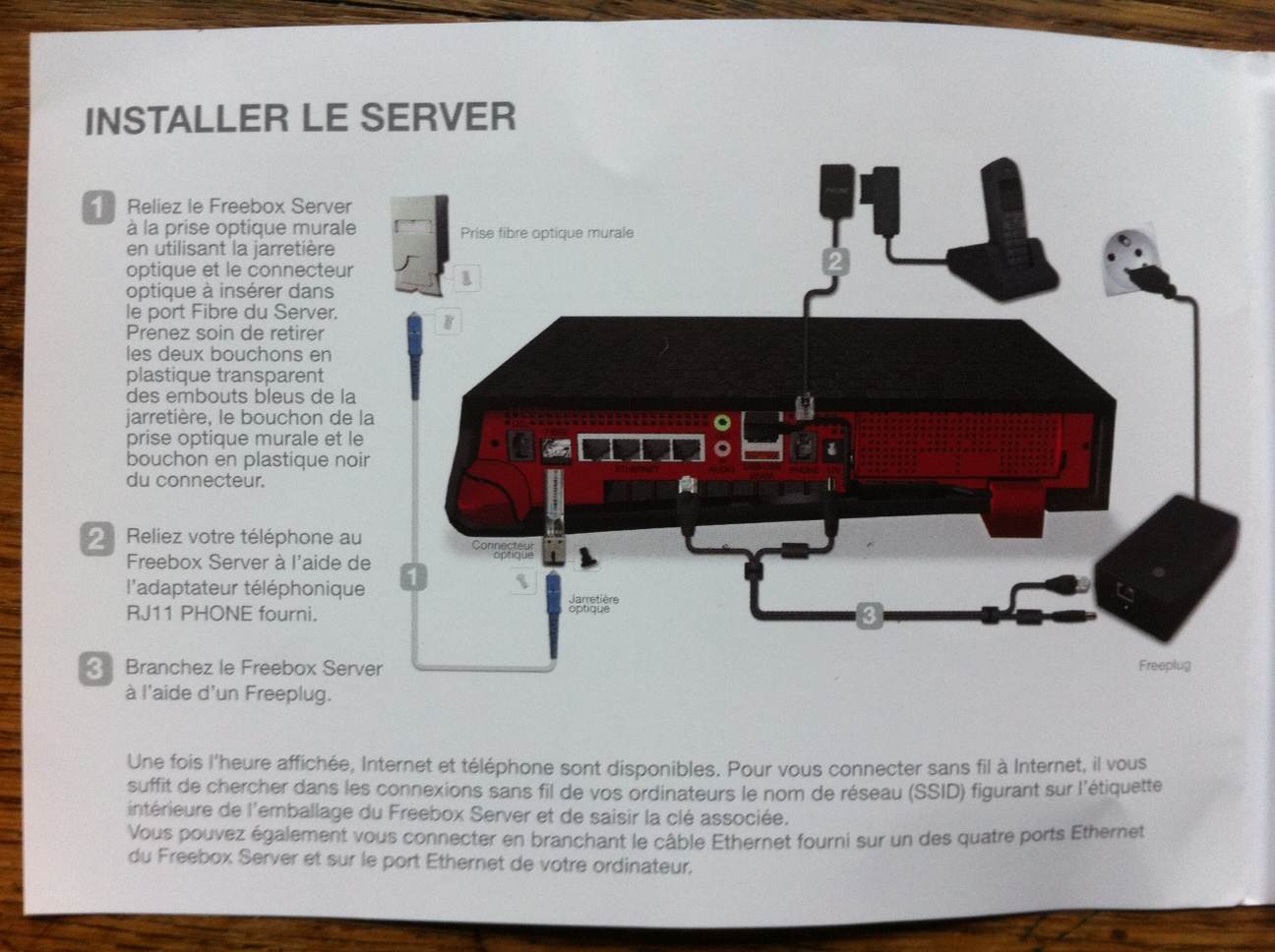

Volontiers, Que souhaites tu ?
Un scan du kit reçu ou de la notice (en l'occurence très pauvre) ?
J'ai eu plus d'info par telephone
La notice ( c'est l'un des points faibles de Free, et yen a d'autres ! ). Ferait mieux de s'inspirer de SFR sur ce plan ( cf la NB 4 que je connais assez bien ). Merci.
PS : la notice, je suppose que c'est elle qui indique ( ou qui devrait... ) le branchement ?

l'histoire du sens du cable optique par exemple n'est pas indiquer sur la fiche, pour avoir l'info il faut appeler le service technique qui te dis : " il faut faire comme ça sinon ça marche pas" et moi de répondre: "pourquoi vous n'indiquez rien alors sur la notice"
Silence au téléphone et il change de sujet...

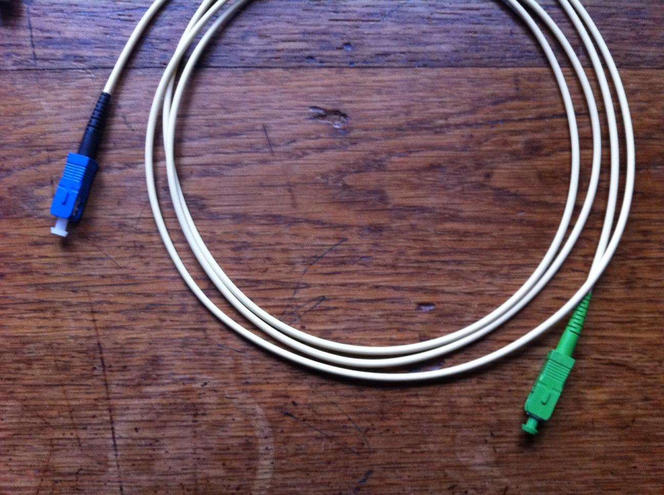

2. Sur la photo de la jarretière, on a l'impression que les connecteurs bleu et vert ont la même forme, mais je pense que non : tu ne peux pas les intervertir, je suppose.
La référence des cordons bleu-vert pour PTO 4 est différente de celle des cordons bleu-bleu pour PTO 2 ( cf qq photos sur les liens précédents et sur le site du fabricant Folan http://www.folan.net/index.php/products ... rd-1m.html , http://www.folan.net/index.php/products ... rd-5m.html , par exemple )

On peut, mais ça marche théoriquement moins bien (ça ajoute des pertes). La différence provient juste du polissage du bout du connecteur, le reste du connecteur étant identique (SC).Slum Cat a écrit : 2. Sur la photo de la jarretière, on a l'impression que les connecteurs bleu et vert ont la même forme, mais je pense que non : tu ne peux pas les intervertir, je suppose.
Le vert est un connecteur SC/APC (utilisé par tous les FAI sauf Free, à part sur les prises quadrifibre visiblement) et le bleu un connecteur SC/UPC (utilisé uniquement par Free).
Des personnes qui ont reçu cette jarretière bleu-vert avec des prises bifibres (bleu-bleu), n'ayant aucun moyen de savoir dans quel sens la brancher, ont essayé les deux côtés et ça marchait bien dans les deux sens : cf. ce topic http://www.aduf.org/viewtopic.php?p=1660986#1660986
