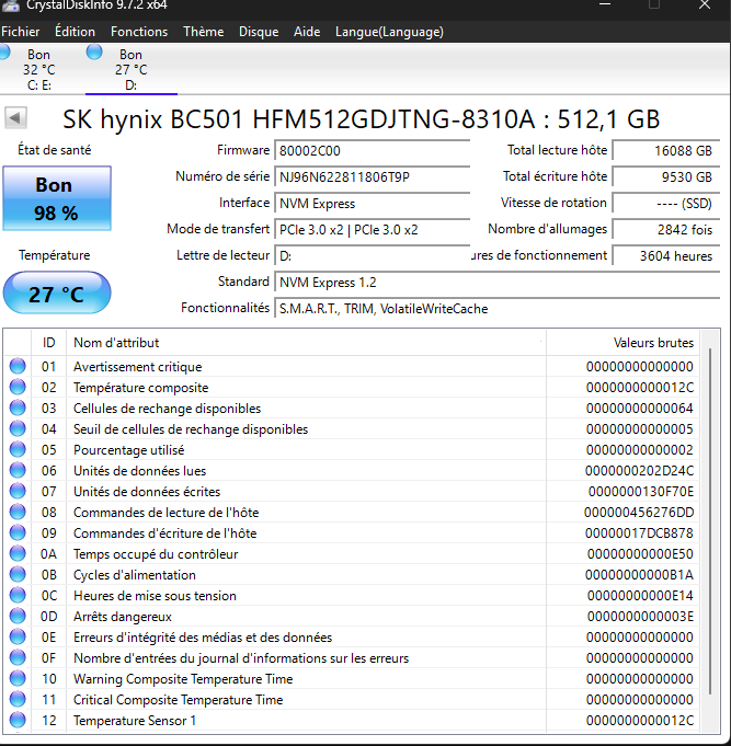

Pour information le SSD SK hynix BC501 512GB n'est pas compatible.
Une fois installé il chauffe instantanément même sans utilisation jusqu'à 80°C environ puis la freebox redémarre.
Le ventilateur ne se déclenche même pas.
J'ai mis une capture d'écran CrystalDiskInfo en pièce jointe si jamais quelqu'un comprend pourquoi ça ne fonctionne pas.
Je retenterai avec un des SSD préconisé ici.
Merci !
Merci !
