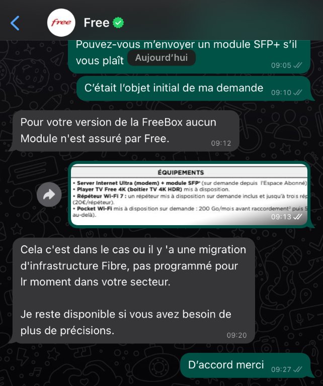

J'ai demandé via WhatsApp à l'assistance Free de me fournir un module SFP+ vu que c'est sur demande. Leur réponse:
1 ports SFP 10Gbit pour le réseau local que faut il ?
Tout le contraire de ce qui est compatible avec la Delta, donc !
Bonjour la facture finale, plutôt salée, pour cette Ultra...

Si j'en crois un message précédent Free ne fournira pas de module SFP pour la Freebox Ultra ?
On a une info officielle là dessus ?

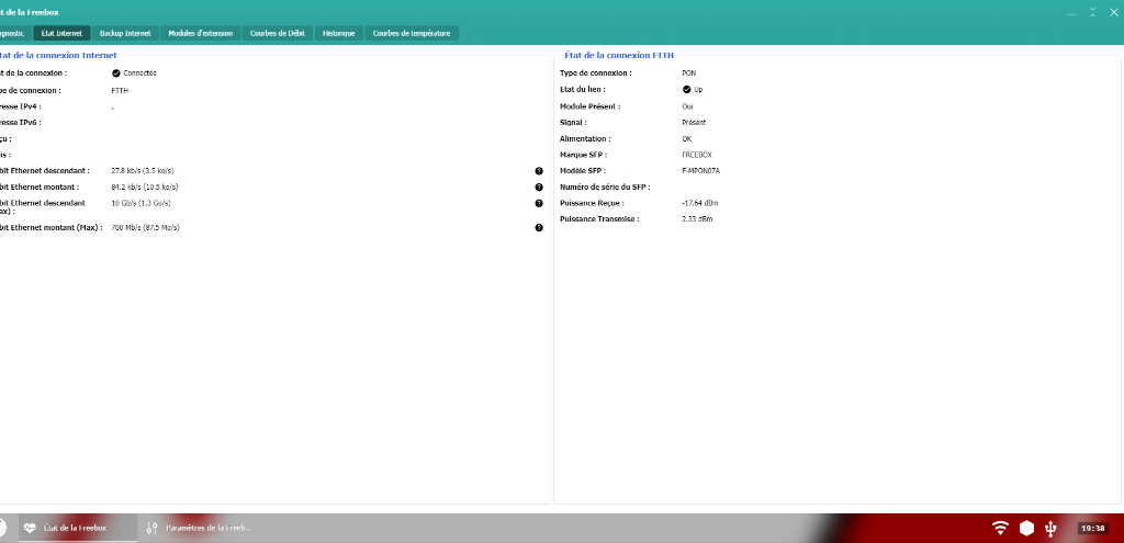

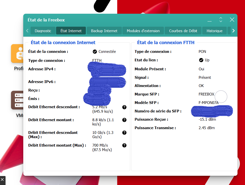

avez vous fait un test d'éligibilité sur free (en nouveau client) via votre adresse postale
vous devriez avoir 4 offres dont deux pour l'ultra, la Freebox pop et la révolution light
et dans mafreebox.free.box.fr (dans l'os donc de la Freebox) vous devez avoir le module PON en place
ou via l'ancienne application freebox compagnion (plus mise à jour) mais encore fonctionnelle
normalement les 35 millions de prises sont éligible 8/8
si vous avez le module PON c'est que théoriquement vous êtes en 8000/700 sur la delta

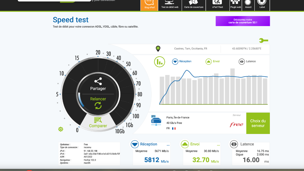

Bonsoir….j utilise le qnap t310g1s branché à l’aide d un câble Dac sfp+ sur le port sfp de la Freebox ultra le tout relié à mon iMac au port Thunderbolt….le débit en download est très bon par contre en upload je dépasse pas les 40mb/s…
En résumé port Thunderbolt du mac>port Thunderbolt du qnap puis port sfp+ du qnap vers le port sfp de la Freebox ultra avec un câble dac passif…je vois pas ou ça merde…j ai acheté 2cables dac de marque différente de celui que j utilise actuellement (marque Gtek)pour voir si ce câble n est pas le maillon faible…a voir....j utilisais ce qnap quand j avais la delta et jamais eu un soucis pareil
Capture d’écran 2024-02-07 à 08.37.20.png (157.9 Kio)Vu 2926 fois
ce qui n'était pas le cas sur la Delta (le montant étant bridé à 700mbs) ... comme en local chez moi avec un DAC passif ...

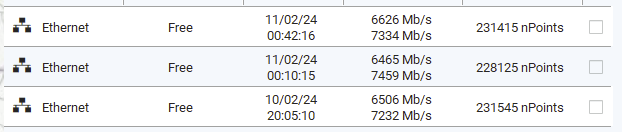

https://pic.nperf.com/r/3497244479731921-LyxMBh4S.png
fait vos speed test avec les logiciel speedtest ou nperf et non depuis un navigateur, vous tester du 8gbs pas du 2.5
avec un dac passif 10gteck et logiciel nperf
et la charge du serveur en face y joue aussi
Capture d'écran 2024-02-11 102042.png (15.34 Kio)Vu 3343 fois

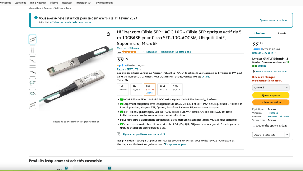

bonjour sur les conseils d'anto j ai pris un cable sfp+ aoc actif....seul bémol l'unique longueur disponible était 5M...alors qu'entre la ultra et mon qnap il y 1M....j espére que la longueur du cable va pas etre =perte de debit
5mt je penses que ça devrait le faire

pour anto,avec ça je suis bon?
Capture d’écran 2024-02-11 à 11.56.14.png (209.38 Kio)Vu 2839 fois
https://www.amazon.fr/dp/B0BLCBB5GC?p=u ... &sc=1&th=1
Bon choix que le tien…le mien te paraît bien ?
@anto1982 bonjour, c'est celui que j'ai commandé.
Bon anto j ai suivi ton lien et commandé la version en 5m…pour faire un choix c est la jungle entre compatibilité cisco…ubiquiti ect…j avais peur de me tromper
