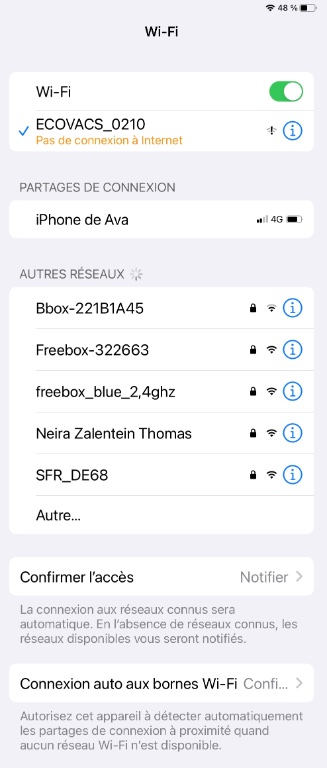

  • Blue56 a écrit : 25 juin 2022, 17:00 Ok, mais je n’y comprends plus rien .
    Mon robot fait sa best life tout seul…..Il tourne et vire dans l’appartement alors que l’appli n’est même pas paramètrée.
    J’ai réussi à avoir accès sur le 5Ghz, je ne sais pas comment car l’application me rèpète sans cesse que je dois être sur 2,4Ghz.
    Par moment je l’ai dans la liste réseau , mais pas tout le témoignage s.
    Je vous met une copie d’écran.
    Autre problème pour règler le robot il parle, comme je suis malentendante je ne comprends rien, et il devait faire « ding » pour le wifi mais bien sûr je n’entends pas!!!

  • As-tu changé le réseau Wifi de ton Ipad sur le même que celui du robot ?
    (Pour pouvoir le contrôler)

  • Autre idée:
    Suivant ce qui est indiqué sur cette notice (pas forcément celle de ton robot):
    https://fr.manuals.plus/ecovacs/deebot- ... connection
    tu as bien une clé en WPA, pas WEP, qui n'est pas acceptée ?
  • comme je n'arrivais pas du tout à me connecter sur le 2,4Ghz,et comme je ne suis pas à l'aise dans Freebox os, j'ai appellé un freehelper, et là il a trouvé la solution!!!!!
    En faite à la fin de mon mot de passe j'ai tapé par erreur un espace!!!!!
    Il m'a dit de laisser le mot de passe comme ça car c'était une sécurité en plus car ça ne se voyait pas..... Donc impossible de voir mon mot de passe.
    Il m'a confirmé que l'on pouvait bien avoir les deux réseaux.
    Merci de m'avoir aidée.
    Donc là le robot est en train de vivre sa best life, l'appli fonctionne, donc je croise les doigts.
