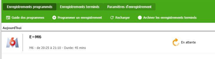

ou sont les stockés les enregistrements TV
    je vais faire un essai ,
    FreeboxDelta enregistrement.jpg (20.23 Kio)
    Vu 1993 fois

  • Attention, les enregistrements sur disque dur des chaines des groupes TF1 et M6 sont protégés, ils ne seront donc pas visibles.
    Ha Oui ... effectivement pas visible avec la télécommande de la Freebox dans "enregistrement" MAIS ...
    MAIS l'émission E=M6 a bien été enregistré sur le disque interne de la Box (Raid Freebox) et est donc bien visible par l'application Freebox Files et Freebox Connect sur mon smartphone et par la télécommande de ma TV en allant chercher sur le disque dur de la Freebox dans le répertoire "Enregistrement".
    et là je peux visualiser ce que j'ai enregistré.
    c'est un peu compliqué, j'ai comme l'impression que ce ne sont pas les mêmes développeurs pour chaque produit FREE (application Interne De la box Freebox et Application Smartphones)
    on se demande pourquoi l'enregistrement n'est pas visible à partir de la télécommande de la Freebox alors qu'il est visible par d'autres applications FREE.
