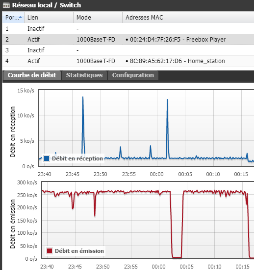

Mêmes symptômes pour moi sur la région Bordelaise (Rive droite, AMB33)
Interruptions aléatoires et intempestives du flux TV depuis une quinzaine de jours environs.
J'ai fait quelques tests qui pourrait intéresser un Corp Free
Tout d'abord vous trouverais l'exemple d'une coupure survenue il y a moins d'une heure en pièce jointe et observée en directe depuis Freebox OS.
On voit bien que le server cesse d'émettre vers le player pendant 2 minutes.
J'ai donc changer de port mais cela recommence quand même.
J'ai voulu savoir si le flux TV était complètement inaccessible pendant ce type de coupure.
J'ai donc laissé tourné sur ma TV une chaîne et j'ai lancé une autre en parallèle via le logiciel Captvty
Et là, le résultat est parlant !!
Quand le flux est interrompu sur le player il ne l'est pas sur mon pc.
J'en déduit donc que le flux arrive correctement jusqu'au server.
Le problème vient donc soit :
- d'un bug firmware server (problème d'envoi)
- d'un bug firmware player (problème de réception)
- d'un bug firmware server ET player
- d'un bug matériel (j'en doute vu le nombre de personnes impactées)
Disponible pour d'autres tests si besoin !
