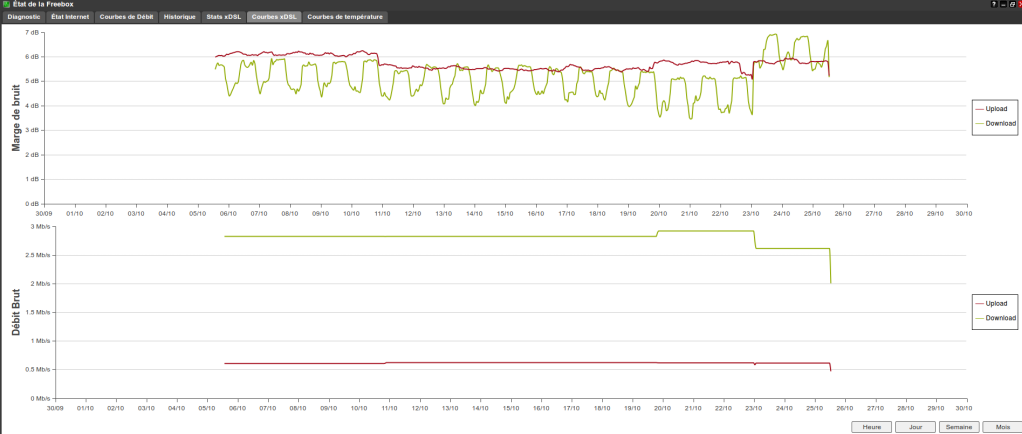

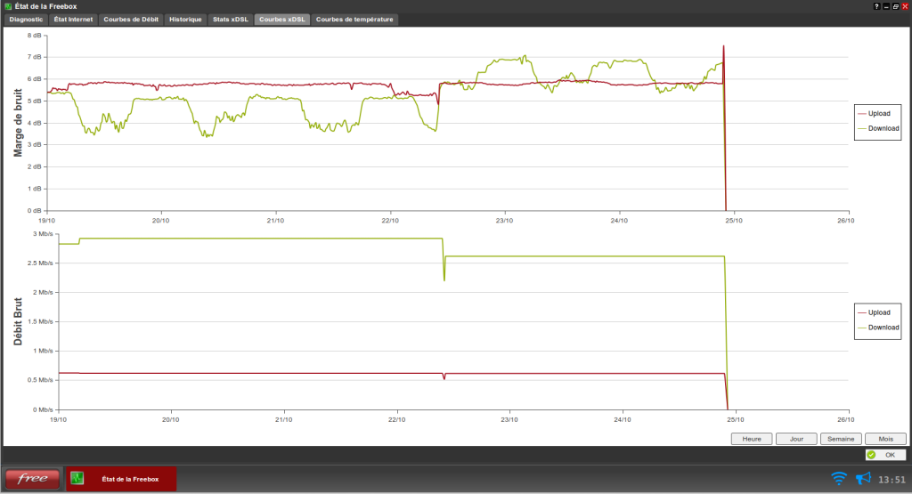

    depuis vendredi 25 octobre ma freebox ne peut plus établir de synchronisation ADSL et parcourt en boucle les étapes 2 et 3.
    Le dysfonctionnement a donc été signalé le même jour :
    25/10/2013
    Un ticket a été ouvert auprès de l'assistance technique. Ce ticket est en cours de traitement par nos équipes.
    25/10/2013
    Une demande de vérification de nos équipements a été lancée.
    J'ai effectué de mon coté différents tests qui mènent à penser que la boîtier n'est pas en cause dans cette affaire, pas plus que son installation.
    J'attends donc, patiemment, des nouvelles de l'assistance ;) .
    Et pour ce faire je me propose de laisser à votre analyse et sagacité quelques éléments techniques afin d'évaluer la situation :
    Caractéristiques de la ligne :
    Longueur : 5855 mètres
    Affaiblissement : 66 dB
    Courbes xDSL de la semaine et du mois sont en pièces jointes.
    Bien à vous tous.

  • Il y aurait-il quelqu'un sur le forum pour tenter une explication de signal en créneaux de la bande passante qui fait quotidiennement du yo-yo sur 2 dB ?

    P.S. : je ferai passer bientôt des images nouvelles courbes ADSL.
