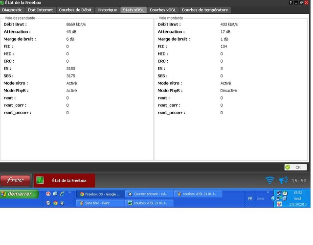

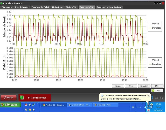

courbes xDSL 2110 (Copier).JPG (95.26 Kio)Courbes xDSL du jour 21/10/2013 Vu 4394 fois
STATSxDSL21 10 (Copier).JPG (48.03 Kio)Stats xDSL du jour 21/10/2013 Vu 4394 fois
RV technicien FT (Gamot) mercredi matin

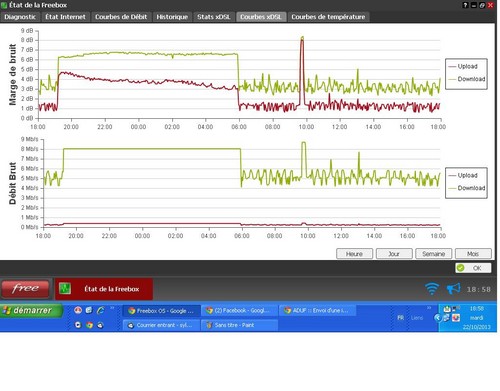

Comme d'habitude, désynchronisation non stop 74s toute la journée et pas de match de foot sur CANAL+ pour ce soir
courbes xDSLdu 22 10 (Copier).JPG (50.63 Kio)COURBES xDSL du 22 10 2013 Vu 4347 fois

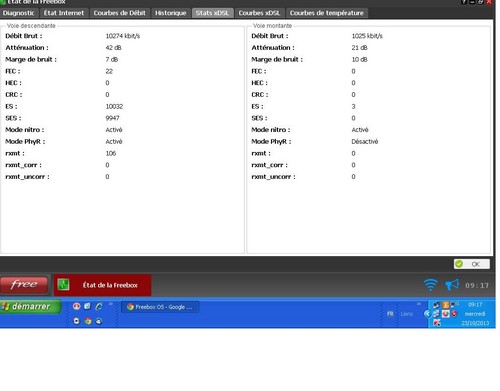

Voici mes stats xDSL après la visite :
Depuis ce matin pas de désynchronisation, je croise les doigts , et j'ai récupéré le débit d'avant.
