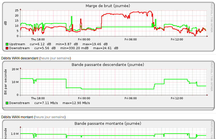

Bonjour, depuis plusieurs jours j'ai des freezes de ma tv qui finisse par des coupure totale de tv et redémarrage incessant de mon freebox server. En regardant sur la console de gestion régulièrement, je me suis rendu compte que ces baisse de débit intervenais souvent au alentour de 12h, pourquoi ? Ça fait 1 ans que j'utilise la Freebox Révolution, j'avais rencontré le même problème en juillet 2011 mais comme par enchantement tout étais rentré dans l'ordre jusqu’à maintenant. Mon débit de fonctionnement normal tourne au alentour de 14 Mb/s, et hier en rentrant du boulot, stupéfaction, j'étais a 2 Mb/s !!!!!
Je précise que j'ai déposé un ticket d'incident sur le site de Free le 09/05/12 et depuis aucune nouvelle et aucune amélioration, bien au contraire.
SVP de l'aide, je suis au bout du rouleau de payer un service qui est certes très bien quand tout fonctionne mais trop lent en réactivité au moindre problème.

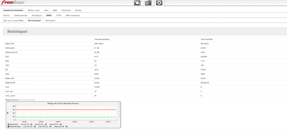

Voici les copie d’écran de ma console de gestion si ça peut vous aider :

En effet, une marge de bruit à plus de 22db, c'est carrément impensable (4 à 7 db est correct), ce qui explique une grosse chute de débit.
D'après les graph joins, il y en un soucis sur la ligne et l'intervention d'un technicien pour un test de ligne doit être faite.

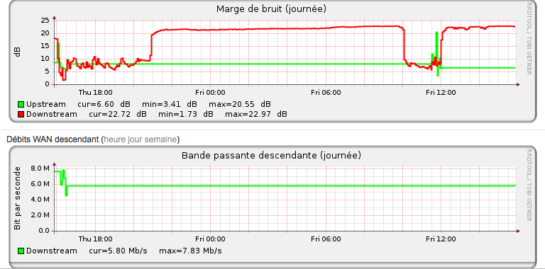

Voici la réponse de Free :
Aucune anomalie n'a été repérée lors de la vérification de nos équipements. Notre support technique s'engage à poursuivre d'autres investigations jusqu'à résolution.

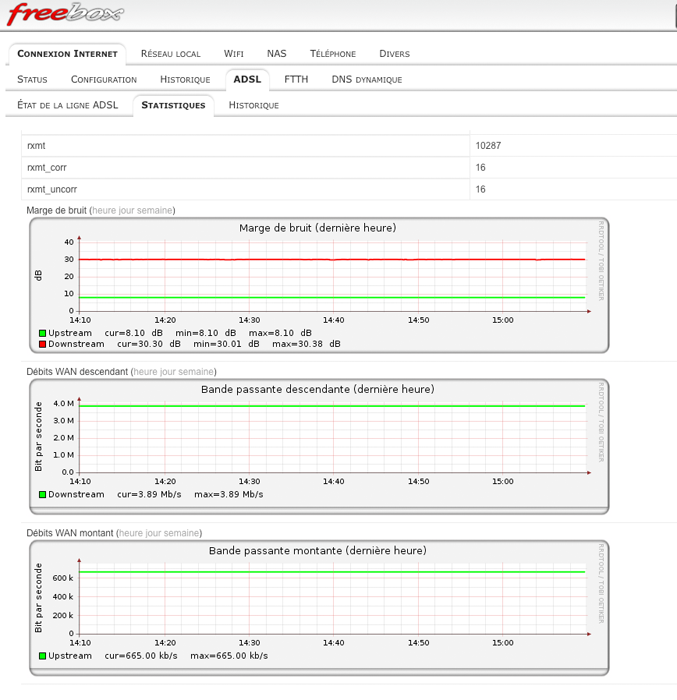

Donc j’attends encore qu'ils fassent leur vérifs mais en attendant c donne encore ça :
Capture d’écran 2012-05-25 à 15.44.34.png (60.09 Kio)Vu 13072 fois

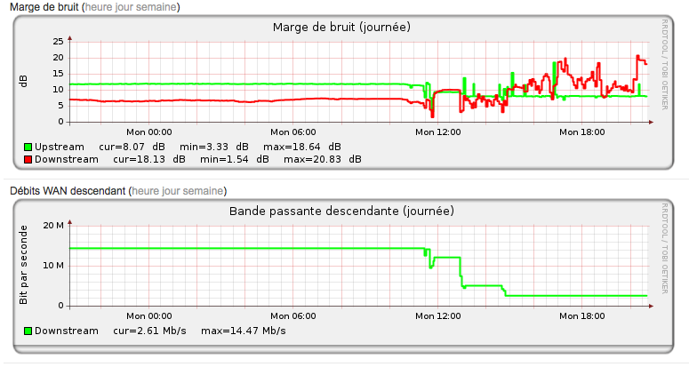

Bonsoir a tous , Depuis une bonne semaine j'ai ma free qui a des gros problème de lag a partir de minuit je peux plus rien faire tellement que ça lag

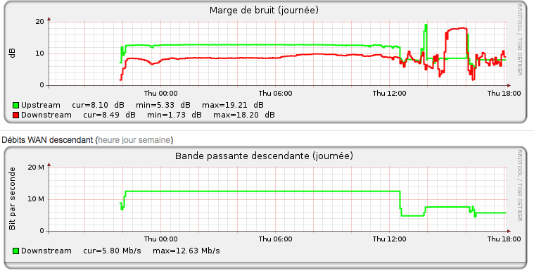

Depuis Octobre 2012, j'ai une baisse du débit avec des freezes réguliéres sur l'image tv,depuis Decembre free ouvre des tickets incidents, réguliérement pour les refermés sans avoir réglé de probléme.
C'est de pire en pire avant j'avais un debit entre 14 et 15 Mbits, source dégrouptest aujourd'hui je suis à pas plus de 6 mbits,meme source.Pourtant quand je regarde le débit annoncé sur la freebox on est entre 14 et 15.Bizarre.....
