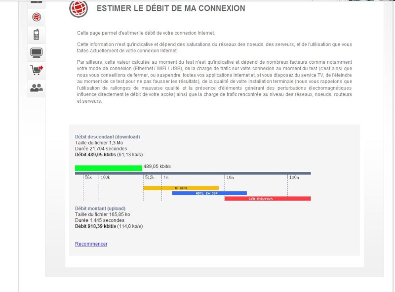

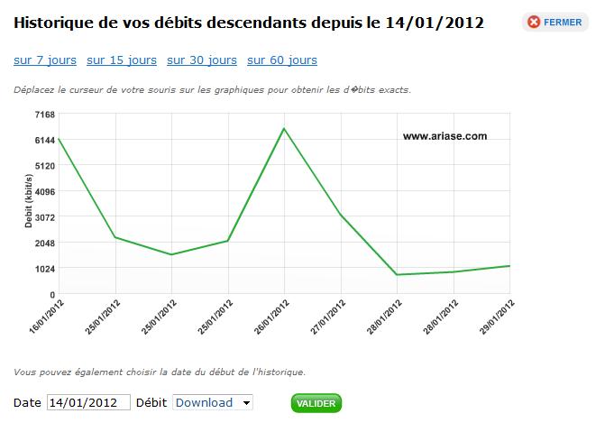

    En qui concerne mon débit :
    Débit descendant (download)
    Taille du fichier 367,36 ko
    Durée 9.885 secondes
    Débit 297,3 kbit/s (37,16 ko/s)
    297,3 kbit/s
    Débit montant (upload)
    Taille du fichier 45,93 ko
    Durée 0.359 secondes
    Débit 1 Mbit/s (128,04 ko/s)
    Donc merci de m'aider .... car je ne sais vraiment pas quoi faire !
