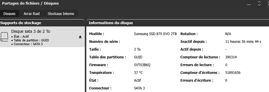

bonjour guiliguili
ton SSD il est bien mis en disque interne sur un des 4 connecteurs ?
(J'ai une FBX Delta v7 r1)

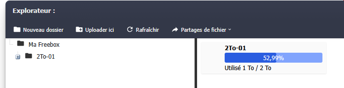

Oui, voir les 2 img jointes.
guiliguili
guiliguili
SSD 2To sur ma-fbx 02.png (30.09 Kio)Vu 2236 fois
SSD 2To sur ma-fbx 01.png (12.37 Kio)Vu 2236 fois
