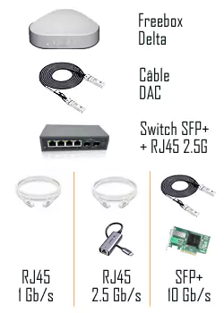

    Sur Freebox Delta
    Repérez le port SFP+ 10G de la Freebox Delta. Vous pouvez y brancher ce câble DAC SFP+ (passif) parfaitement compatible avec la Delta (Attention, la Freebox Delta n'est pas compatible avec les câbles actifs AOC), il sera relié à l'autre extrémité au port SFP+ d'un switch (voir ci-après) ou directement à votre PC si il dispose d'un port SFP+ (voir ci-après).
    👉 un câble DAC (Direct Attach Copper) est un câble cuivre efficace sur de courtes distances.
    Exemple de réseau : 1 Freebox Delta + 1 câble DAC + 1 switch SFP+ & RJ45 2.5G
    Ordinateurs : 1 relié en RJ45 à 1Gb/s + 1 relié en 2.5Gb/s grâce à un adaptateur USB-C 2.5G + 1 relié en 10Gb/s avec une carte 10Gb/s SFP+

    :arrow: Attention avec la carte réseau Intel X520-DA1 et le chipset Intel 82599EN qui n'est plus suivie depuis 2022 et surtout sensée incompatible avec Windows 11.
    C'est la porte ouverte à des soucis, pas forcément souhaitables.
    :arrow: Essaie de bien mettre en avant la différence entre Delta et Ultra au niveau du câble SFP+.
    • Delta : câble DAC passif.
      Le passif fonctionnerait en débit dégradé sur l'Ultra.
    • Ultra : câble AOC actif.
      L'actif ne fonctionnerait pas du tout sur la Delta.

    Pour ta distance de 70m 😲, le câble AOC proposé semble bien compatible avec la Delta.
  • :!: Attention :!:
    Les câbles AOC sont des câbles actifs, non compatibles avec le serveur Delta qui n'est pas capable de les alimenter.
    Il faut passer par du câble DAC.
  • Kokalight a écrit : 12 octobre 2025, 14:07 :!: Attention :!:
    Merci Koka !
    As-tu déjà essayé ce Câble AOC Elfcam ?
    Il semble compatible avec la Delta, d'après pas mal de retours sur le net 🤔🤔
  • Regarde le débit des commentaires.
    Ils ne dépassent pas les 2,5 Gbp/s à cause du câble.
    les 8 Gbp/s ne sont pas atteignables.
    On a déjà vu passer des abonnés Freebox Delta qui avaient fait l'erreur.
  • Merci Koka 👍 j'ai mis à jour le tuto pour éviter les déconvenues.
