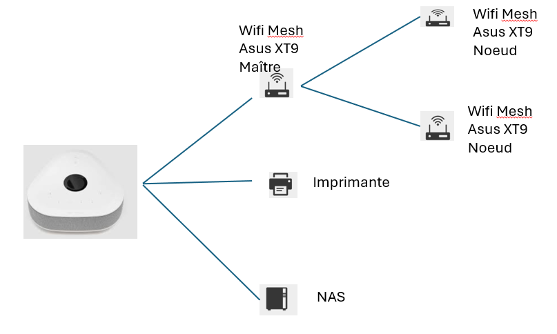

J'ai un réseau local classique qq PC, un Nas, une imprimante, 2 boitiers TV (Pop+Nvidia) + répéteur wifi Mesh Asus XT8.
Ça marche plutôt pas mal pour les PC mais un peu moins bien pour l'imprimante et les boitiers TV.
Réseau actuel :
J'ai rajouté du câblage RJ45 et je compte acheter un switch.

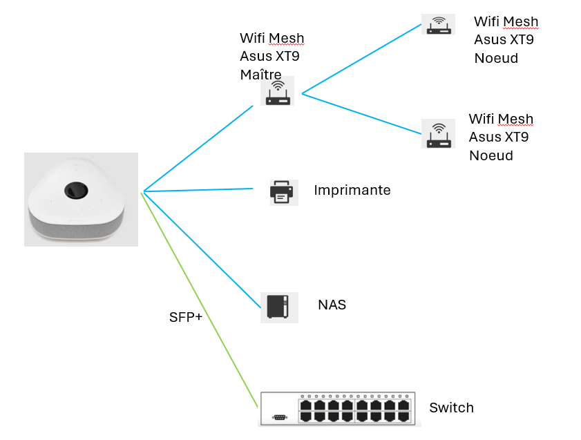

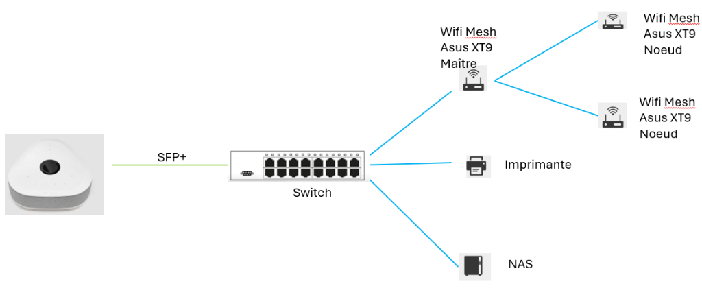

Vous me conseillez quel câblage:
A (plus économe en ports sur le switch)
ou
B(ma préférée sur le papier même si j'utilise 3 ports de plus sur le switch)
Concernant le switch, auriez-vous des conseils?

Sachant que les 4 ports gigabits de la Delta se partagent 1Gb, si tu veux que ton NAS profite de tout son débit possible, la solution B semble la meilleure.
Non, sérieusement!!
Je n'avais pas cette info.
C'est donc pour ça que même en ayant mon PC connecté à la box, je plafonnais en transfert sur le NAS.
Ok merci
