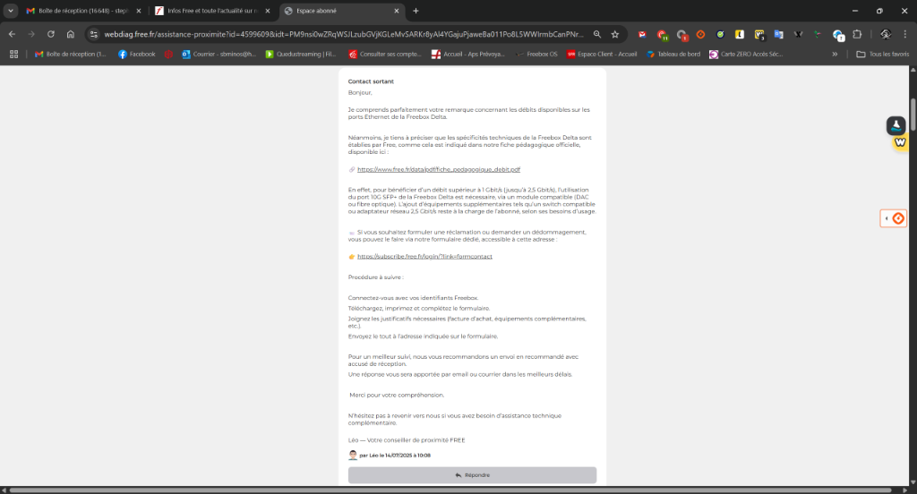

    Je joins à ce message une capture d'un message important de Free qui dit enfin la vérité sur les débits de la Freebox Delta, ça peut éventuellement intéresser des lecteurs, j'ai aussi une fiche, mais en PDF que je ne peux pas joindre.
    réponse de Free honnête .png (143.95 Kio)
    Vu 1441 fois

  • Peut-être un peu plus lisible dans le guide de l'utilisateur.
    PROCESSEUR
    • Quad-Core ARMv8 Cortex-A72 / 2Go RAM / 4Go Flash
    CONNECTIVITÉ
    • Compatible ADSL2+, VDSL2, ou FIBRE jusqu’à 10 Gbit/s
    • Wi-Fi 802.11ac
    • Hub domotique
    • Connectivité Sigfox
    CONNECTIQUE
    • 4 ports Gigabit Ethernet
    • 2 ports USB-C 3.0 (un est dédié au FreePlug)
    • 1 port USB 3.0
    • 1 cage SFP+ 10 Gbit/s
    • Lecteur NFC
    • Base DECT
    • FreePlugs CPL inclus
    • Support jusqu’à 4 disques dur
  • Débits dans le cadre d’un accès en fibre optique
    Pour un accès en fibre optique, le débit disponible ne dépend pas de la distance entre votre habitation et le central auquel vous êtes raccordé. La perte de
    signal est très faible, même sur longue distance. C’est un des grands avantages de la fibre optique.
    Il dépend essentiellement :
    • Du type de connexion entre votre ordinateur et votre modem. Pour profiter pleinement du débit maximum, nous vous recommandons la connexion de votre
    ordinateur en Ethernet.
    • De votre offre fibre optique.
    Les débits proposés en fibre optique pour les abonnés équipés d’une Freebox, et avec équipements compatibles, sont :
    • Un débit descendant maximum théorique jusqu’à 1 Gbit/s (jusqu’à 8 Gbit/s avec Freebox Ultra, Freebox Ultra Essentiel et Freebox Delta en Technologie Fibre
    10G-EPON et jusqu’à 5 Gbit/s partagés (jusqu’à : 2,5 Gbit/s sur 1 port Ethernet, 1 Gbit/s sur 2 ports Ethernet et 0,5 Gbit/s en Wi-Fi) avec Freebox Pop ou Pop
    S).
    • Un débit montant maximum théorique jusqu’à 8 Gbit/s (avec Freebox Ultra et Freebox Ultra Essentiel) ou 900 Mbit/s (avec Freebox Delta, Freebox Révolution
    Light, Freebox Pop ou Pop S).

  • Ce genre de laïus est vraiment foutoir !
    Ils y mettent tout, mais complètement mélangé.
    Bon courage à celui ou celle qui ne maitrise pas le sujet pour s'y retrouver... :?
  • Bonjour, oui tous a fait, j'ai pu y voir plus clair avec vos informations, mais ils ont enfin reconnu qu'ils m'ont baladé depuis le début lol.
