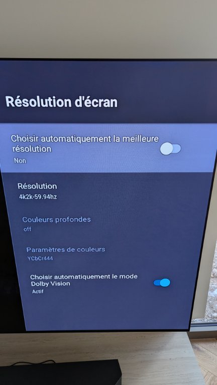

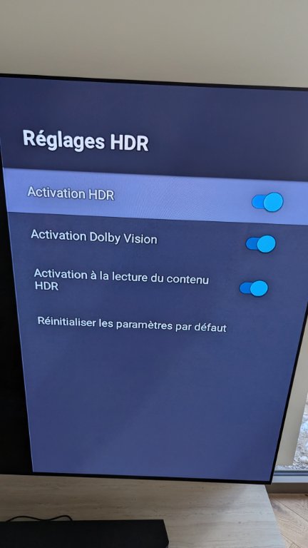

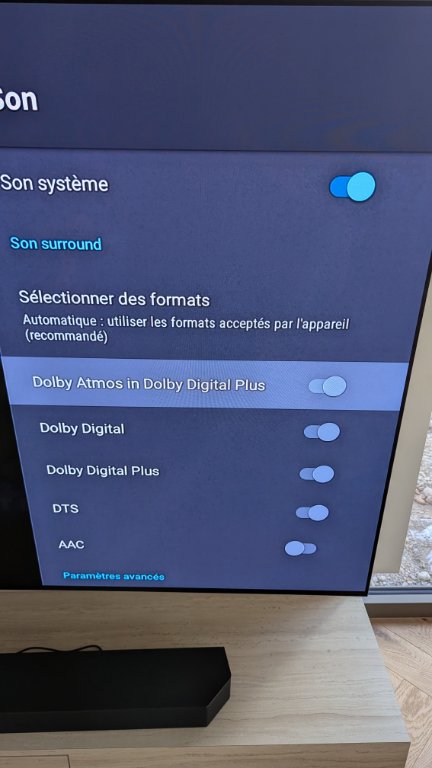

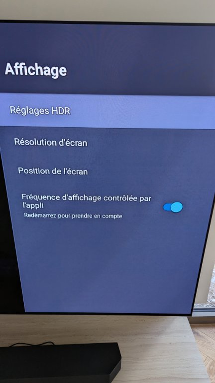

Il y a une grosse baisse de qualité si je branche le player via la barre de son malgré que ça soit un câble HDMI 4k branche sur le port HDMI classique, et un autre câble 4k entre la barre et la tv sur le port eARC.
J'ai mis en PJ les réglages du player et de la tv (pas grand chose de réglable)

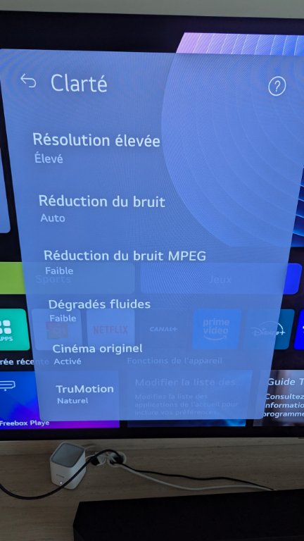

La suite des reglages
Déjà, bascule la fréquence d'affichage en 50Hz sur le player, fréquence originale de la diffusion. Si tu choisis 60, tu vas avoir des effets de "judder", la télé voulant compenser les images manquantes (avec le trumotion et dégradé fluides a priori). Ca va régler ton problème de "saccades".
Tu peux aussi tenter ensuite de désactiver (pour le test) les "trumotion" et "dégradé fluides" pour voir ce que ces options t'apportent ou non (certains aiment la compensation de mouvement, d'autres non - comme moi-)
Pour l'aspect flou, testes en désactivant les deux options de réduction sur la télé

Ça paraît moins bien en 50hz. Je ne vois pas l'option trumotion sur la tv.
