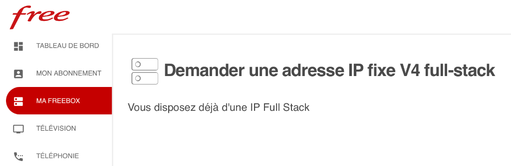

Bonjour, juste une une suggestion mais aucune garantie, je ne suis pas en bridge : est-ce que tu as activée IP "Full stack" ?
Capture d’écran 2024-02-21 à 22.35.29.png (42.62 Kio)Vu 8634 fois
Je suis en bridge aussi, bien sûr en IP full stack : vu que le DHCP utilise les ports 57-58 si vous ne les avez pas avec votre bout d'IP le DHCP ne marchera pas.

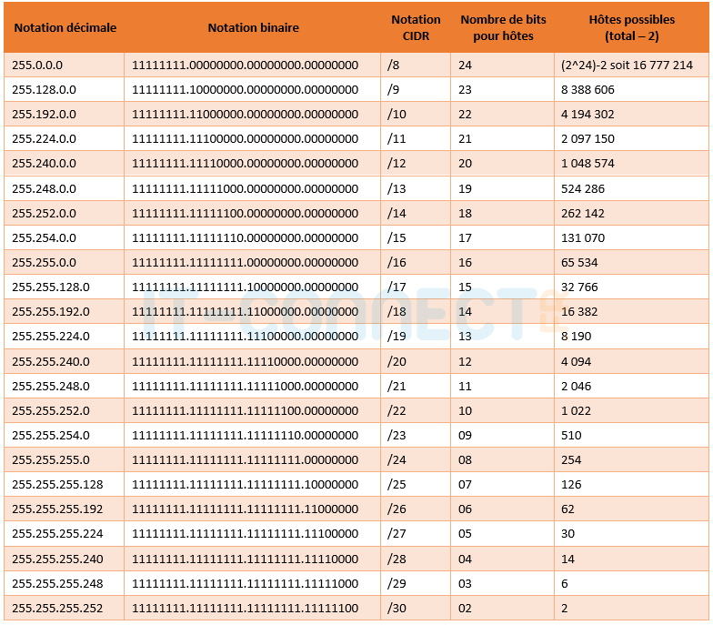

Bonjour Fyr,
Tu doit commettre une erreur, un masque de sous réseau en /32 ça n'existe pas. Le max étant /30 il permet 2 hôtes, c'est peu.
Le plus souvent, c'est du /24, ce qui te donne 254 ip possible dans ton sous réseau. Par exemple 192.168.1.0/24 te donne les ip possible de 192.168.1.1 à 192.168.1.254
un bon tableau récapitule tout ça :

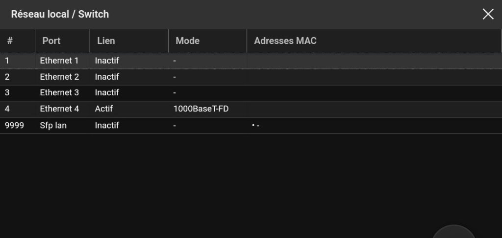

Bonjour.
Un an après, même problème. Impossible de recevoir l'IP au niveau du router, derrière une Freebox ultra en mode bridge.
Finalement c'est seulement sur un port spécifique de la box qu'il faut connecter le router. Pour moi c'est le port tout a gauche en regardant la box de devant. C'est le port 4.
Seul post que j'ai trouvé par rapport à ça.
Merci !
Merci !
