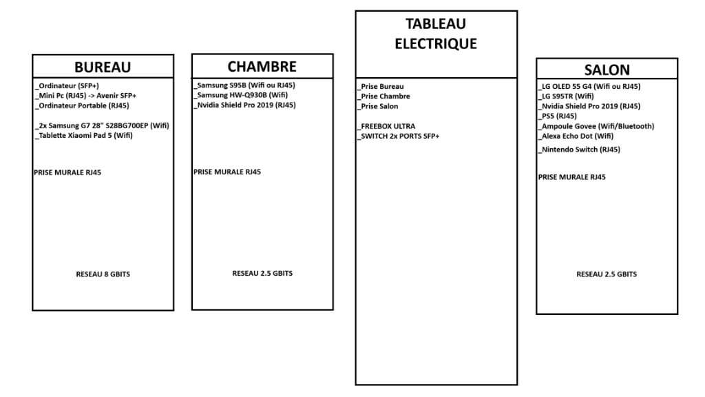

J'ai réalisé un Schéma rapidement pour votre montrer ma situation.
Que feriez vous à ma place en branchements ?

Merci pour ton retour !

Schema Réseau.png (84.42 Kio)Vu 19503 fois
