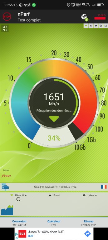

Bonjour , oui en wifi
Je viens de réinitialiser la box et voilà le résultat
Je demandais, hein !Pif" a écrit : Mo/s Kokalight ? T'es sur ?![]()

Bon, on est donc bien sur une connexion en Wi-Fi, mais pas sur ordinateur !
Là, il manque encore plein de choses que l'on ne peut pas deviner :
- Quel smartphone ?
- Quelle distance du serveur, car signal plutôt très moyen sur la capture ?
- Quel est le résultat intégral d'un test, car capture incomplète ?
- Quels obstacles entre le serveur et l'emplacement de test ?
Sans compter que le serveur Pop offre une connexion sans-fil limitée :
Et c'est bien la dernière ligne, en petit, qui importe le plus !
Je pense que cette ligne n'a pas du être mise à jour avec les évolutions matérielles du serveur Pop (en particulier en Wifi justement).Et c'est bien la dernière ligne, en petit, qui importe le plus !
Et sinon, passer de 2300Mb/s (oui oui Mb) à 700 puis 1600 après reboot, ça sent le changement de bande de fréquence de la connexion de l'appareil qui fait le test. Et ce serait alors normal.
