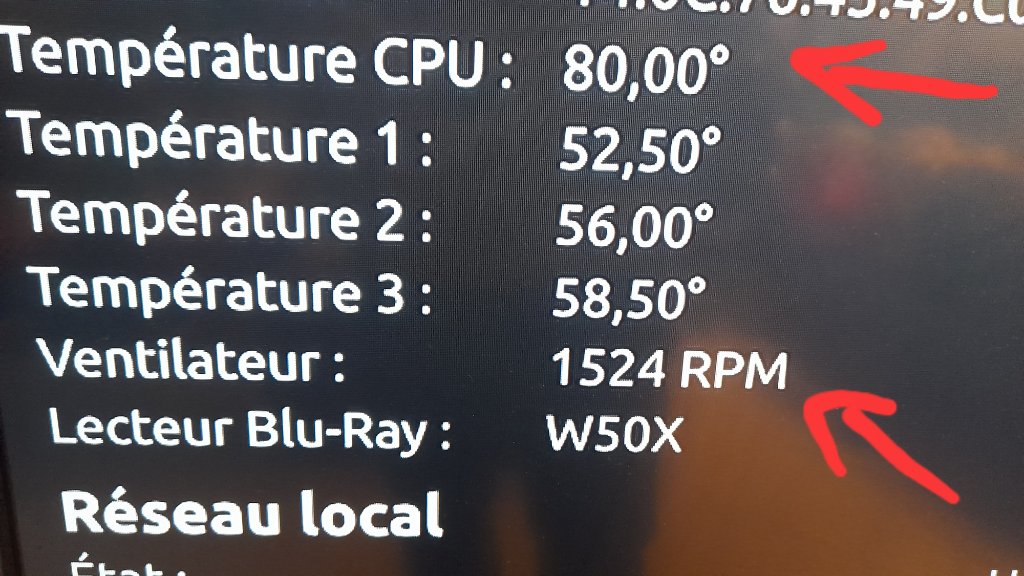

Bonjour à tous. Avant-hier, après 2 coupures de courant matinales (6h du matin) mon player s'éteignait toutes les 2, 5 ou 10 mn maxi et était très chaud sur le dessus, la navigation lente. Je suis donc arrivé sur ce forum...
Je suis allé dans Réglages- Système- informations freebox playet et serveur et j'ai constaté que la température du CPU était à 0 et le ventilateur à 0 RPM.
Soupçonnant un ventilateur bloqué et habitant la campagne, donc disposant d'un compresseur, j'ai soufflé de l'air à 8 bars au moins 5 mn dans tout l'arrière de la box. Au début un beau nuage de poussière est sorti !
La panne était-elle due à la coupure EDF ? Le fait de balancer 8 bars dans la box aurait-il débloqué un ventilateur bloqué par la poussière ?
Toujours est-il que depuis, mon player est redevenu comme avant: plus de coupures et navigation rapide. Cpu avec une t° et ventilateur tournant.
Si ça peut en aider certains ?
