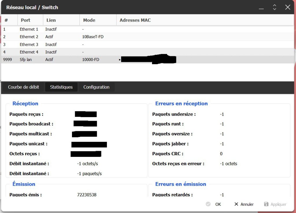

En réponse du forum "free-reseaux" (je ne suis pas inscrit) concernant les données sfp+, chez moi c'est pareil.
Sans titre 1.jpg (85.48 Kio)Vu 2473 fois
Freebox Ultra + Pop

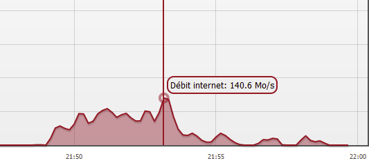

Bonsoir, je rejoins le sujet.
J'ai récemment très changé ma delta par une Ultra.
Je pense le débit up est annoncé est partagé.
Je m'explique :
J'ai des débits de l'ordre 30-40mo/s lors d'un transfert depuis l'extérieur.
J'ai demandé à un ami de télécharger également le fichier (12Go), il plafonne à 38mo/s.
J'ai donc demandé à un second amis la même chose nous avons lancé le téléchargement à 3 et le transfert a pointé à 140mo/s
J'en déduit donc que chaque personne qui téléchargera sera bridé à 30-40mo/s mais en simultané on pourrait atteindre les 8gb/s annoncés.
Je ne suis sûr de rien, mais je ne vois que ça après tous les tests que vous avez effectués.
