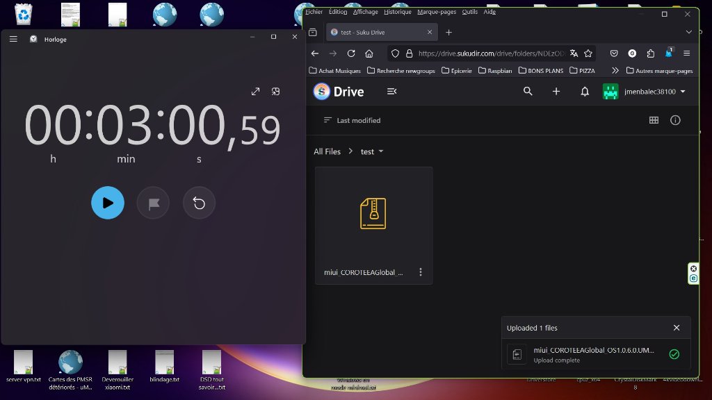

Salut
je ne sais pas si ça peut t'aider mais j'ai fait un test sur le server sukudrive avec un fichier de 5.5 Go (image de mon 07).
je l'ai fait en temps et non en vitesse, ça fluctue trop pour mettre un chiffre.
Freebox Ultra + Pop
Fibre; Adaptateur thunderbolt startech.com TB310G2 + cable rj45 Cat 8
RNO STA38
Download ~7.67 Gb/s Upload ~7.55 Gb/s latence 11 ms (nperf server free)

Merci Gilles38 pour ton retour. Tu ne precises pas a partir de quelle connexion de la Freebox tu as fait ton test mais ta capture indique une vitesse de transfert de 30Mo/s. Si tu etais sur la connexion 2,5Gbps et que tu souhaites multiplier par 3 cette vitesse, tu peux passer en IP fixe v4 full-stack. Si tu etais sur la connexion 10Gbps, il n'y a malheureusement pas de solution pour le moment. Si tu souhaites multiplier par 3 la vitesse de transfert et que tu ne souhaites pas opter pour un IP fixe v4 full-stack, tu peux intercaler un switch gigabit entre ton ordinateur et ta Freebox, cela fonctionne aussi.
Re Tilt, Oui désolé je n'ai pas préciser, je suis en IP fixe v4 full-stack connexion 10Gbps avec adaptateur free sfp+, cable rj45 cat 8, adaptateur 10 Gbps startech vers portable.
Pour l'instant je vais laisser ma config telle quelle, merci pour l'info concernant la connexion 2,5Gbps j'en prends note
