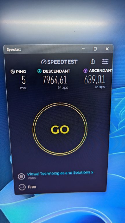

J’ai le sfp+ avec un câble rj45 cat 8 brancher au pc et j’ai moins de débit que le rj45 sur le pc et rj45 direct au port de la freebox 2.5

@ Jack : salut tu parles d'un AOC actif ..?? hmm perso j'ai vu chez un pote qui a l'Ultra en SFP+ direct sur une carte Mellanox !! et la "symétrie" est pourtant bien au rdv il arrive à claquer du 5 gigas en descendant et par contre UP violent 6.5 gigas pour un ping 24ms (sensiblement le même chez lui) speedtest sur serveur Cubic Bouyghes ... 5mt https://www.amazon.fr/Elfcam%C2%AE-Opti ... B0BLCBB5GC

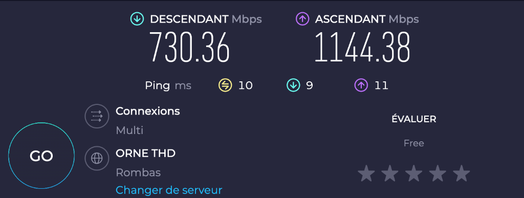

bonjour, j'ai un macbook pro, sans connexion ethernet, j'ai donc cet adaptateur de 5G : https://www.amazon.fr/dp/B07ZPFKM81?psc ... ct_details dans lequel je branche mon câble ethernet cat8, et je relie ce même câble à la freebox ultra sur le fameux port 10G avec cet adaptateur :https://www.amazon.fr/dp/B01M8O3MAL?ref ... tails&th=1 et malgré tout çà, je trouve que je n'ai pas un bon débit, je mets en copie le test de débit avec cette configuration.
Par contre, quand je mets mon ancien adaptateur de 2.5G :https://www.amazon.fr/gp/product/B07TRP ... UTF8&psc=1 sur mon mac avec le même câble cat8 relié à la box mais sur le port 2.5G, je monte à 2500 en descendant et ascendant. Est ce normal, dois je changer quelque chose ? J'ai remarque que sur cet adaptateur il est écrit thunderbolt, çà veut dire quoi ? Seul le thunderbolt fonctionne avec mac ? merci pour votre aide, je suis vraiment perdue et je ne comprends pas d'où vient le souci.
