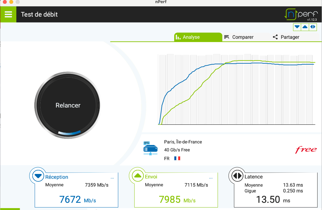

bonjour à tous,
je viens de voir vôtre sujet concernant le câble sfp+ 10gtek, j'ai également eu le même soucis , il se trouve que en réalité c'est le câble qui est devenu HS sans aucune raison. j'en ai commander un neuf et tout est rentrée de l'ordre , aussi cependant je vous invite a fait un teste avec un câble rj45 sur le switch rj de votre box au pc sur votre uplaode est meilleur que en sfp+ ne chercher pas plus loin c'est bien vôtre câble sfp+ qui est hs, j'ai rencontré se problème aussi le jour ou j'ai installer la box ultra , câble neuf commander le jour même reçu le lendemain et soucis résolu , pour info mon câble sfp+ et bien en 10G passive et tout est ok .
j'espère vous avoir aidé.
voir ci dessous mon speed test une fois le câble remplacer par un neuf.
1 ports SFP 10Gbit pour le réseau local que faut il ?
Screenshot 2024-02-10 at 11-30-04 Test de débit - Speed test testez la vitesse de votre connexion Internet - nPerf.com.png (24.29 Kio)Vu 4110 fois

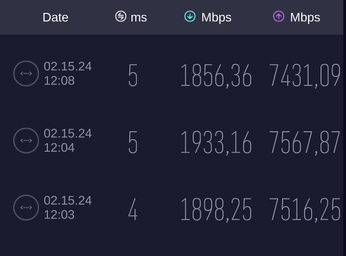

Hello,
Je viens d'installer ma freebox ultra.
De mon coté j'ai mis un convertisseur SFP+ vers ethernet directement dans la box.
Ca fonctionne! (ce n'était pas le cas avec la delta).
Donc aujourd'hui j'ai:
- adaptateur SFP+ vers ethernet: https://www.amazon.fr/dp/B08GQX79LQ?psc ... ct_details
- switch QNAP - https://www.amazon.fr/gp/product/B0974X ... UTF8&psc=1
- carte PCI ASUS XG-C100C dans le PC - https://www.amazon.fr/gp/product/B071JR ... UTF8&psc=1
Débit plutôt bon sur les premiers tests
(update: image mise à jour avec de nouveaux tests)

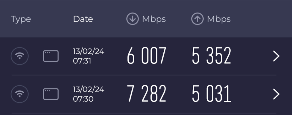

bonsoir étrange car je viens de changer mon cable dac passif par un autre acheté sur amazon et miracle ça marche... l'ancien était hs.je passe par un convertisseur 10g de marque qnap t310g1s...donc ma ultra gére bien le cable passif aussi bien en up qu en down.J'avoue ne plus rien comprendre...mais bon tant mieux
Capture d’écran 2024-02-13 à 01.29.09.png (129.45 Kio)Vu 3880 fois

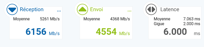

Comment expliquer un résultat comme celui ci...j'arrive pas à monter plus en download, pourquoi ?
Merci pour vos réponses
Capture d'écran 2024-02-15 120946.png (60.83 Kio)Vu 3574 fois

bonjour j'ai reçu cet adaptateur https://www.amazon.fr/dp/B01M8O3MAL?psc ... ct_details, sauf que quand je branche mon câble ethernet dedans, relié à mon pc, j'ai encore moins de débit sur le port 10gigas que le port 2.5, tout est ok, est ce que quelqu'un aurait une solution ? merci pour votre aide
Jack-BRGS a écrit :j'arrive pas à monter plus en download, pourquoi ?
Est ce que tu procèdes bien à ton test en liaison directe avec le serveur, sans aucune appli autre qui tourne derrière, ni aucune autre machine connectée ?
Jack-BRGS Oui oui je suis en direct, j'avais juste un doute car c'est sur un macbook donc pour avoir ethernet j'ai un adaptateur de 2.5g, mais à partir du moment ou je n'ai pas changé de matériel et j'ai ajouté le fsp+ je devrais, thériquement avoir AU MOINS le même débit que lorsque mon éthernet est connecté à la freebox sur le 2.5 ?
