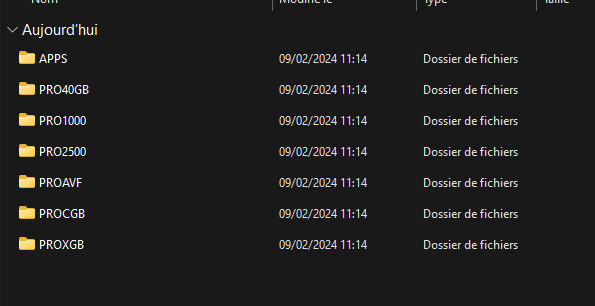

Lorsque l'on décompresse le fichier téléchargé, on obtient ceci :
Que veux-tu décompresser de plus ?
Normalement oui, on double-clique sur le fichier Wired_driver_28.3_x64(celui qui fait 24Mo) et hop le système du constructeur fait la décompression, regarde le type de carte que tu as et dit a windows, j'ai trouvé la carte truc donc utilise tel et tel fichiers pour installer le drivers.
Mais la, le système est bugué. Il y a un soucis dans la détection de la carte.
C'est pourquoi il faut décompresser ce fichier (7zip par exemple) pour avoir uniquement, les fichiers systèmes des drivers et ensuite dire à Windows d'aller regarder dans ces répertoires pour trouver les fichiers qui vont bien.
Avec cette manipulation, on saute l'étape de détection automatique de la carte et c'est windows qui recherche les bons fichiers en fonction de la référence de la carte et non plus le système du constructeur.
Dans la procédure, de ton post ce matin(11:09), windows fait une recherche de fichiers ayant pour extension .inf pour trouver les infos sur le driver à installer, hors si tu ne décompresse pas le fichier que j'ai indiqué il verra un .exe mais aucun .inf Il ne sais pas rechercher de façon automatique dans un fichier compressé.

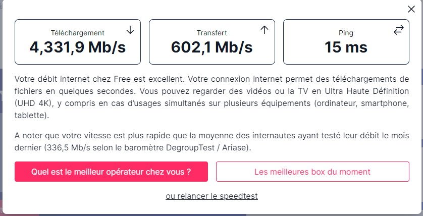

Salut a vous
j'ai recu ma nouvelle carte reseau, elle a ete reconnue de suite, bien sur en installant d'abord les pilotes que vous m'avez conseillé
c'est pas ouf mais c'est mieux qu'avant
