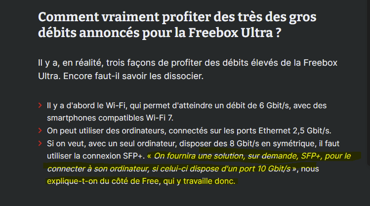

contrairement a la delta tu peut foutre un module sfp+/rj45 dans la ultra
free le fournira même sur demande
https://www.clubic.com/actualite-517405 ... -free.html

Le sujet Club ic :
- "si le PC dispose d'un port 10 Gb" ==> il me faut donc une carte réseau. Ca ne change pas ma solution
- "une solution SFP+" : je ne vais pas tirer un câble fibre pour avoir du SFP+ au bout (tout est encastré et on a bien eu du mal pour remplacer les câbles ADSL de l'habitation par du Cuivre RJ45)
- "on fournira" : c'est quand ?
- "sur demande" : ce sera combien ?
Quant au machin conçu et fabriqué à Shen zhen...heu, que dire .... sinon que non
Le sujet Club ic :

je trouve que vous cherchez trop compliqué
tout les Switch qui accepte le sfp+ sont compatible
et pour moi les adaptateur fonctionne donc au les switch rj45 10gbs devraient fonctionner
par contre le 10gbs en switch reste chère

Oui le 10 Gb est cher et c'est pour cela que j'ai aussi en tête la seconde solution exposée plus avant.
D'un autre côté, tout en compatible 10 Gb, c'est la tranquiilité assurée pour un long moment.

pour le switch, j'ai juste foutue un 24port 1gbs + 4sfp+ 10gbs du coup 1 pour la box en direct et mon pc et nas avec un module sfp+ rj45 et le reste est très loin d'avoir besoin de plus que 1gbs
