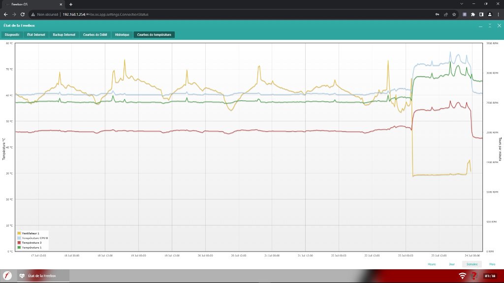

Bonjour. J'ai un souci avec ma freebox pop.

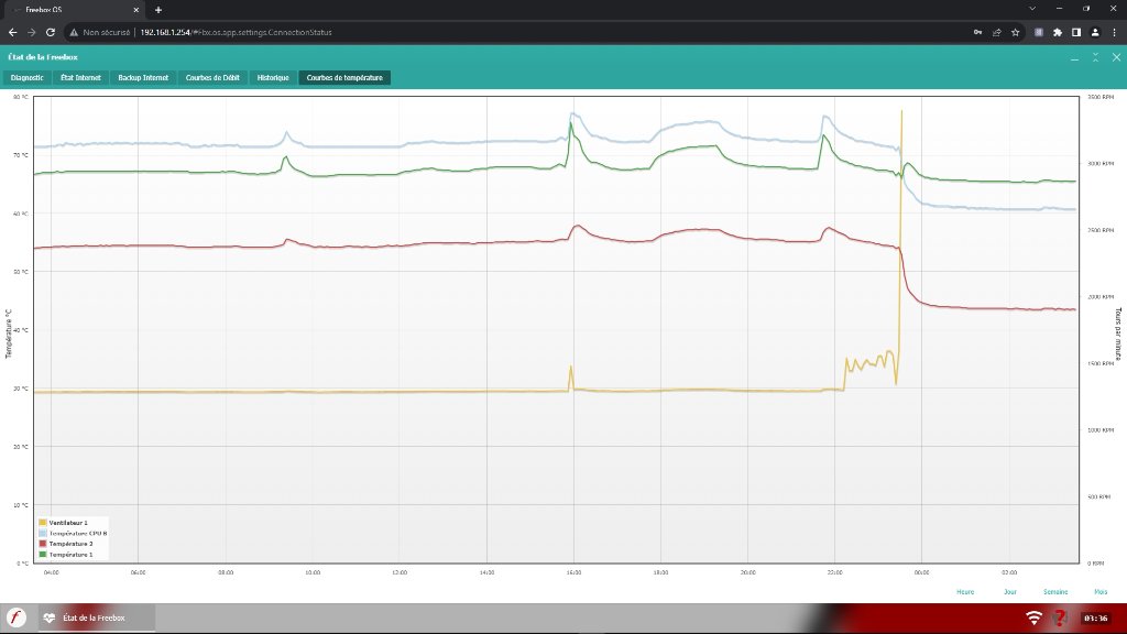

Hier soir vers 23 heures, le ventilateur de la pop s'est mis à fond (6800tr/min) et reste comme cela tout le temps alors qu'il fait 24°C dans le salon.

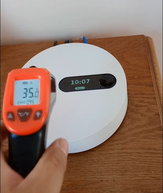

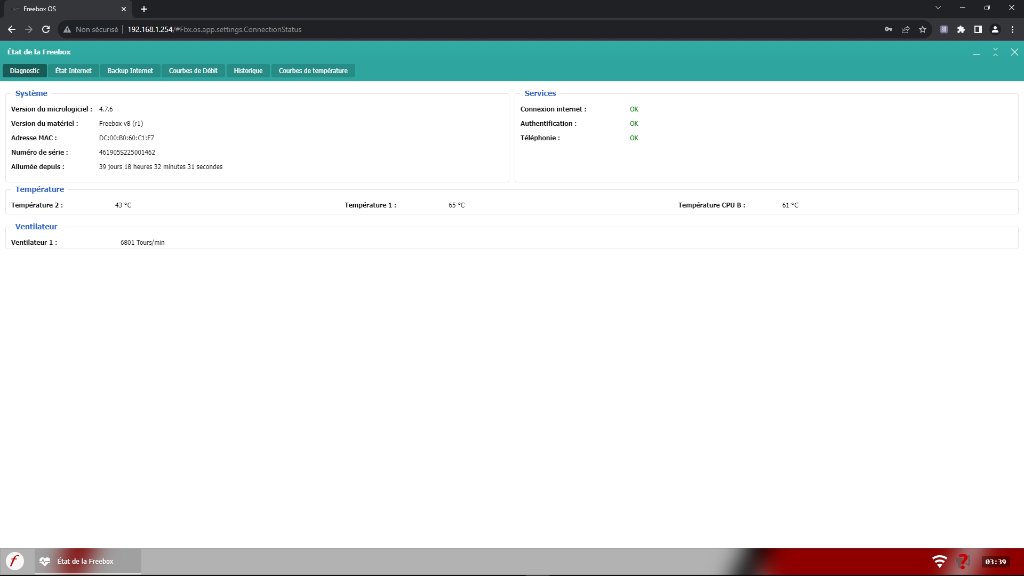

Pourtant les températures de la box sont basses d'après l'onglet diagnostic et d'après le thermomètre infrarouge (voir photos).
C'est inexplicable...

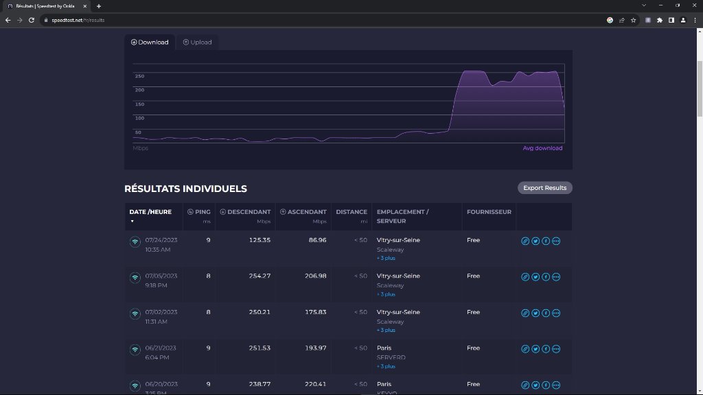

J'ai redémarré la freebox pop plusieurs fois et le problème de ventilo revient immédiatement et en plus je découvre maintenant une anomalie avec la carte wifi 5GHZ : le débit est anormalement bas (divisé par deux) !
Le bruit du ventillo à fond est pénible (la box est dans le salon) et le débit de la carte 5GHZ divisé par deux me rendent dingue !
Au secours ! Que puis-je faire ?
Ventilateur bloqué à fond et débit Wifi 5GHZ divisé par 2

J'ai contacté le service technique hier et d'après les symptomes on se dirige vers un remplacement du boitier. Je n'ai pas encore été contacté par Mail ou tel pour confirmer l'échange. J'espère que ça ira vite car lorsque j'ai migré de ma vielle freebox crystal vers la fibre il y'a 40 jours, j'ai reçu la POP en deux jours ! Mais j'ai l'impression que là, ça va pas être la même limonade...
Je viens de remarquer que quelques jours avant le problème de ventilo au max il y'a eu une baisse inexplicable du ventilo provoquant une augmentation de température sans pour autant provoquer de surchauffe.
Je crois que ma pop a essayé de se suicider
Diag température freebox pop.jpg (33.55 Kio)Vu 4396 fois
Anomalie température Freebox pop.jpg (58.81 Kio)Vu 4396 fois
Diag Freebox.jpg (34.03 Kio)Vu 4396 fois

J'ai trouvé un moyen pour restaurer mon débit wifi en 5ghz (10 Mo/s VS 30 Mo/s): pour ceux qui auraient des problèmes aussi même après redémarrage du boitier. Il faut changer la bande 80 MHZ vers 160 MHZ, attendre la fin du compte à rebours DFS, constater que ça marche plus et remettre en 80 MHZ et là miracle le wifi 5ghz refonctionne comme avant ! (je n’ai pas constaté de changement de canal donc ne comprends pas).

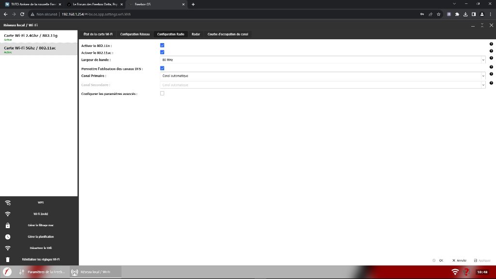

Mais moi je n'ai pas l'option 802.11AX disponible (voir photo). Pourtant je suis sur un nouvel abonnement fibre et mes puces intel font bien wifi6 et 6E avec le protocole 802.11AX 160MHZ...
Je suppose que la pénurie de composant et l'inflation ont poussé Free à recycler les vieux boitiers. En soit un débit de 250mbits/s en wifi5 802.11AC ne me dérange pas plus que ça et j'en suis déjà très heureux mais le bug ventilo bloqué à 6800 tours par minutes qui fait un bruit de sèche cheveux là c'est non....
J'espère que le prochain boitier sera wifi6 sinon ce sera demande de retour à nouveau !

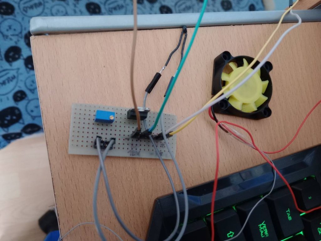

D'ailleurs c'est grâce à Free que j'ai découvert comment fabriquer mon propre système de ventilateurs dont la vitesse est pilotée par température. Un Mosfet, une thermistance, une résistance variable et c'est tout ! En fonction de la résistance de la thermistance (qui baisse avec la chaleur)et du pont diviseur formé par la résistance variable réglable (pour régler la vitesse du ventilo en fonction de la température choisie) le mosfet donne plus ou moins le courant au ventilateur pour tourner plus ou moins vite ! Et ça coute moins de 80 centimes et c'est increvable !
Je suis devenu un pro des ventilateurs ! Merci Free !
Voir mon CV en photo si y' a job d'ingénieur dispo chez Free on sait jamais hein
