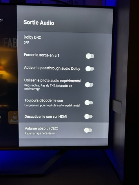

    Où trouver l’option "Forcer les flux stereo en PCM" ? Je ne la trouve pas dans les paramètres son …
    Merci.
    Damien.
    Damien.
    Freebox Ultra + Player 4K
    l'option ce trouve dans le menu "Préférences de l'appareil", "Sortie Audio".
  • Bonsoir,
    Je ne vois rien en rapport avec le PCM ... Peut-être une autre dénomination ?
    J'ai ceci chez moi :
    Vu 8276 fois
    Damien.
  • Salut,
    ça ne me dit rien, ce menu ne ressemble pas à celui de mes 2 players POP, pas plus à celui de la MI Box ou du décodeur SFR.
    C'est bien un Player Pop que tu utilises ?
    Oui c’est bien un player Pop mais j’ai l’impression que pas mal de paramètres ont été revus suite à la mise à jour Android 10. :roll:
    Damien.
