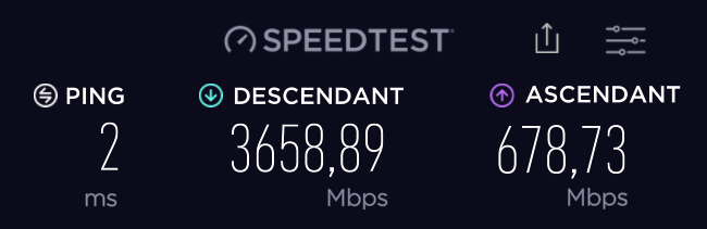

  • Bonjour a tous,
    Finalement c'est bien la fibre qui me posait problème, j'avais pas fait gaffe mais j'avais pris du monomode.
    du coup avec un petit multimode c'est réglé, et donc je confirme que ca marche et plutot pas mal.
    Je viens de faire un test débit a 3.6G, bon c'est pas les 8G voulu mais on fera avec hein ?
    2022-05-20 00_24_20-Clipboard.png (36.78 Kio)
    Vu 6708 fois
  • Le débit est effectivement bien bas pour du 10 Gbps, surtout avec un ping à 2 ms.
    Probablement de la perte due aux différentes connecteurs, mais aussi éventuellement à des courbures de la fibre un peu trop prononcées ?
    En tout cas, cela ne peut être un problème de distance, la fibre en elle-même ne subissant aucun affaiblissement.
