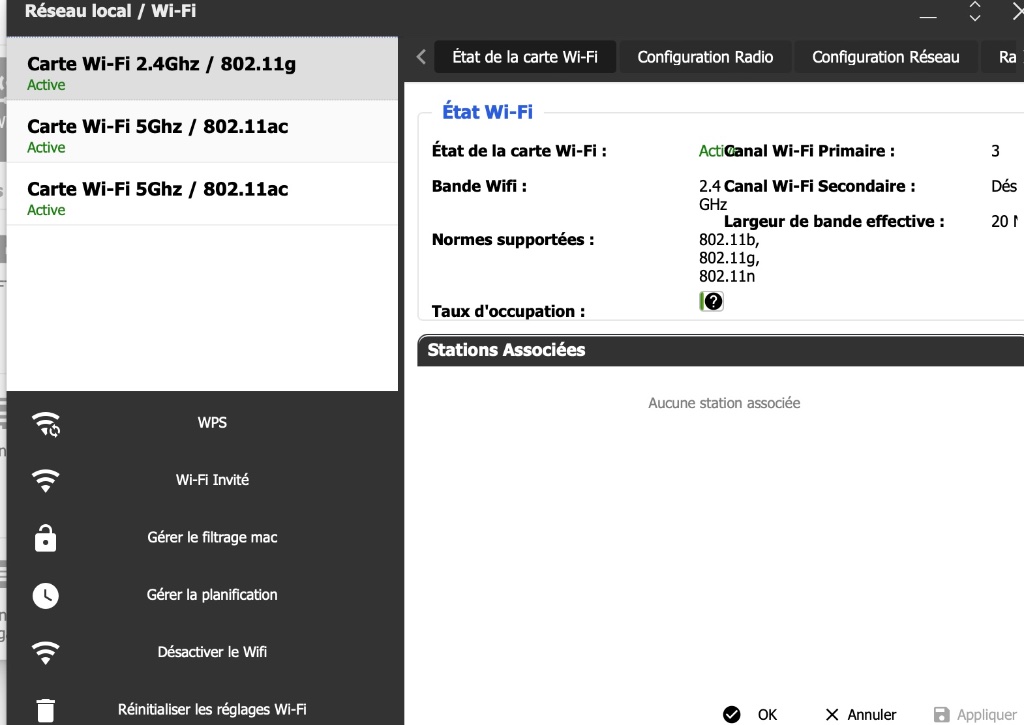

  • ok c'est fait.
    Je te mets une capture d'écran car à droite c'est noté désactivé et à gauche activé.....
    Ensuite est-ce normal que j'ai deux fois le wifi 5ghz?

  • La mention Désactivé est normale.
    La présence de deux lignes de carte 5 gHz également.

  • Kokalight a écrit : 22 juin 2022, 17:13 La mention Désactivé est normale.
    Normale si la bande des 2.4GHz est saturée par le voisinage (un appart' par exemple), mais si c'est dans une maison isolée par exemple, ce n'est pas normal, le réseau doit pouvoir se mettre sur une largeur de bande de 40MHz (donc utiliser le canal secondaire)
