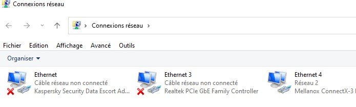

UP_ on y est à nouveau pour ma Mellanox MCX311A qui recommence à me faire des siennes
obligé de déconnecter/reconnecter le DAC Mellanox derrière la Delta pour retrouver du réseau
est-ce que par hasard le SFP+ de la Delta ne supporterait pas trop bien les déconnections (quand on éteint ou redémarre le PC) ?
la soluce éventuellement serait de mettre un switch SFP+ entre les deux (le switch étant tout le temps connecté, le problème ne pourrait plus se poser ? ... mais pas sûr)
j'ai désactivé dans mon bios/UEFI ma carte réseau initiale (Realtek RTL8111H) (Et idem sous Windows) et changer aussi de slot PCIe
c'est pas gênant en soi mais ch*** de fire à chaque fois la manip.
si vous avez d'autres pistes thnx

Capture d’écran 2022-01-20 122245.jpg (22.11 Kio)Vu 8906 fois
Ayant exactement la même carte, sur un serveur Delta, je ne rencontre pas ce souci.
En ce qui me concerne, pas de désactivation de ma carte réseau intégrée.
Du coup, j'aurais tendance à dire que le problème se situe plutôt côté machine, en toute logique...
Mais à quel niveau...

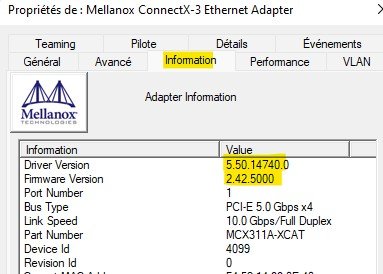

salut ? stp juste pour vérifier :
est-ce que tu peux vérifier dans ton gestionnaire de périphériques, section "information" :
firmware 2.42.5000 d'installé ? et en ce qui concerne la version du driver, 5.50.14740.0. ?
thnx et bon week-end
Capture d’écran 2022-01-21 143503.jpg (24.92 Kio)Vu 8854 fois
Voilà la mienne...
Totalement identique, hormis le Bus PCI à 8.0 Gbps x4.

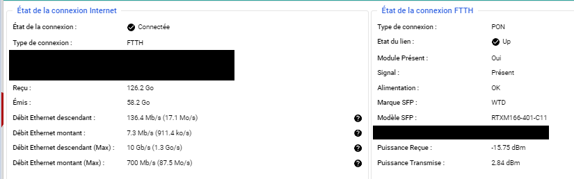

Possédant déjà de l'équipement 10go chez Ubiquity, je me suis dis que j'allais associé mon réseau interne avec une freebox 10G, donc j'ai reçu ma freebox.
Ce matin, j'ai fais l'installation de tout ce beau monde, j'ai fais l'interconnexion de mon manager vers la freebox avec le SFP+ avec un cable dac pour relié les 2 équipements.
Pour le moment, tout est parfait, tout le beau monde est connecté en 10g.
La freebox m'indique bien que ma connexion théorique max est bien à 10Go.
N'ayant que plusieurs serveurs en 1go pour le moment, je me suis dis bêtement que si l'ensemble de mes serveurs font un DL à pleine charge, forcement je vais taper les 10go.
en faisant le test, que ni ni, je plafonne clairement à 1go avec 4 serveurs téléchargeant un fichier de 10go + 2 speedtest en WIFI.
Je vois à vos différents tests que vous accédez à + de 1go quand vous faites le speedtest en cli, mais il est impossible d'avoir un usage normal de bande passante à + de 1go pour le trafic plus commun?

Juste quelques pistes d'un ignare en serveur à domicile...
- Ton équipement est il conçu pour que chaque port puisse laisser passer jusqu'à 10 Gbp/s ?
- Seuls les smartphones en Wi-Fi 6 sont théroriquement en capacité d'atteindre les 10 Gbps.
Mais compte-tenu des aléas du sans fil (distance, interférences)... - As tu testé avec un PC équipé en carte réseau 10 Gbp/s directement sur le port SFP+ du serveur Delta ?
Tester une machine directement sur le port SFP+ du Delta permettrait de savoir si c'est la box qui bride.

Hello,
> passer jusqu'à 10 Gbp/s ? => Le switch pro que j'ai à un fond de panier de 88Gbps donc mon switch ne limite pas.
Le Manager peut facilement gérer 10 gbps de bande passante également donc non limiatant aussi.
Derrière, j'ai que plusieurs machines en 1gbps
> d'atteindre les 10 Gbps..
J'ai 1 borne Wifi 6 mais après uniquement connecté en 1gbps donc j'irais pas plus vite.
> le port SFP+ du serveur Delta ? Malheureusement, j'ai pas encore de machine installée correctement pour pouvoir le cablé en 10 gbps, donc je peux pas vraiment faire le test malheureusement.
Mais pour voir, la freebox en 10 (8) gbps, devrait pouvoir gérer facilement un trafic généré par plusieurs connexion venant de plusieurs sources 1gbps et après être limitant à 6-7 gbps.. mais là clairement, même en générant un trafic à fond qui devrait atteindre les 10gbps, rien à faire, je bride à 1gbps.
Effectivement, il faudrait que je mette la main sur un équipement en 10gbps pour être sûr que c'est pas la freebox qui me bride.

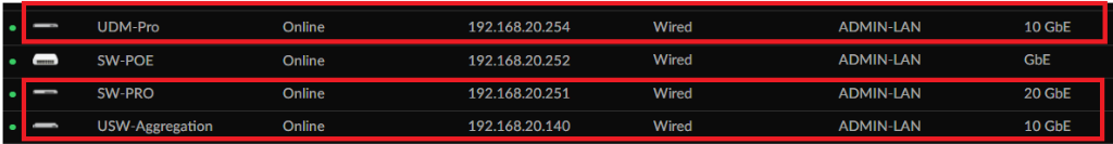

C'est à mon sens le meilleur moyen pour situer le problème: mettre en cause ou éliminer le serveur Delta.
Quel équipement UBIQUITY?youplatagada a écrit : ↑21 janvier 2022, 21:32 Bonjour à tous,
Si tu utilise un routeur UBIQUITY tu peux lancer un speed test depuis la page d'accueil du routeur.
encore que les résultats peuvent déconner, je viens de faire un speed test depuis mon UDM Pro; 518 Mbps en download et 461 Mbps en upload alors qu'un speed test depuis mon PC donne 7828,94 Mbps download et 678,02 en upload....
J'ai toujours eu des résultats inférieur avec le speed test du routeur mais j'avais entre 3 et 5000 Mbps en download comme résultat, vais refaire une comparaison plus tard....

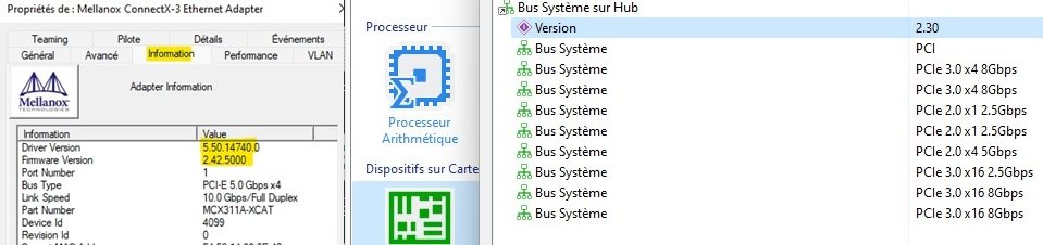

salut seulement un petit bug d'affichage dans mon gestionnaire périphérique ?
pc que je ne vois pas cette typologie de Bus PCI à 5.0 Gbps x4. dans les spéf. techniques de ma CM MSI B450-A PRO MAX ? mais peut-être que je fais fausse route
bon week-end

J'ignore où et comment tu as obtenu cette info.
Pour ce qui me concerne, la carte est connectée là:
Ceci dit, ce matin et pour une raison que j'ignore, elle m'a fait un coup de Calgon également, n'étant même plus présente dans le gestionnaire de périphériques...
Il m'aura fallu deux reboot pour qu'elle réapparaisse et soit de nouveau fonctionnelle, sans que je comprenne pourquoi...
salut
j'ai utilisé un scan via le soft [HWINFO64]
ça me dit que mon 2nd emplacement pcie 16 lignes fonctionne en pcie gen2 x4.
donc RAS cfr. spécifications de la carte mère = la carte réseau rétrograde en gen2 pour suivre le standard pcie qui impose une telle compatibilité....
l'important c'est que ça marche !
niveau speedtest_CLI à priori c'est toujours okay pour moi
bon dimanche A+

suite de l'épisode Mellanox > delta > connexion pc
suite à un gros plantage de mon pc j'ai été obligé de réinstallé l'OS win11 pro ... réinstallé les drivers pour la carte réseau Mellanox ... de retour des soucis de déconnexions à la sortie de vielle du pc ? obligé de déconnecter/reconnecter le câble DAC derrière la Delta ... on m'a conseillé d'installer un switch en permanence sous tension qui pourrait solutionné le problème, en gardant une connexion permanente avec la delta.... un avis ? thnx
