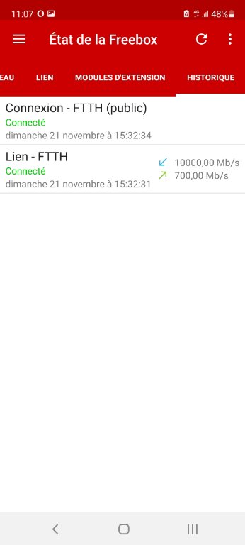

    Voilà donc les caractéristiques affichées de la freebox Delta
    Donc, d'après vous, étant dans le délai des 14 jours, je me retracte ?

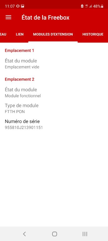

  • Il faudrait déjà avoir le module SFP+ fourni par FREE

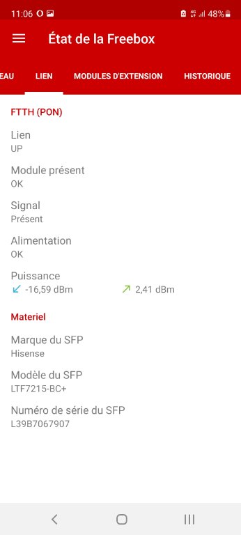

  • Si je regarde une des captures faites...
    Donc le module fibre est présent, avec son connecteur SFP+.

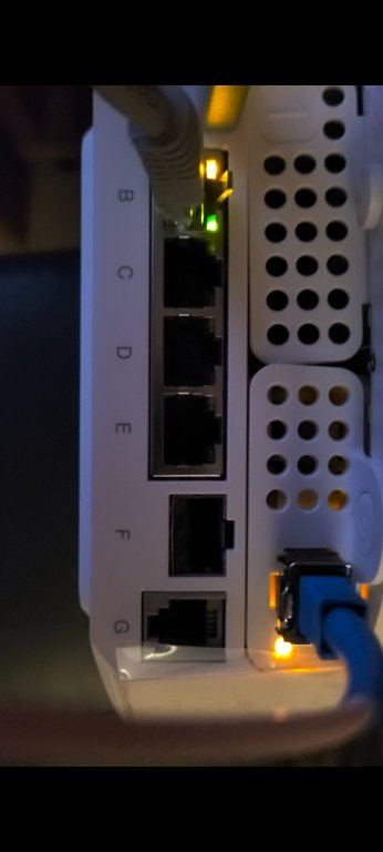

    Voici la partie arrière de ma Freebox Delta S
    Voici la partie arrière de ma Freebox Delta S Vu 3168 fois
  • D'ailleurs, d'après quelque recherches le module SFP+ n'est pas fourni !
    voir cette vidéo https://youtu.be/i-53THLS4i0
    Unboxing de la freebox Delta à 2:28
  • Le port F présent sur l'image st le seul qui puisse permettre l'accès au 10 Gbp/s théorique.
    Soit en passant par un switch, soit en direct par un SFP+ passif vers une carte réseau adaptée dans le PC.

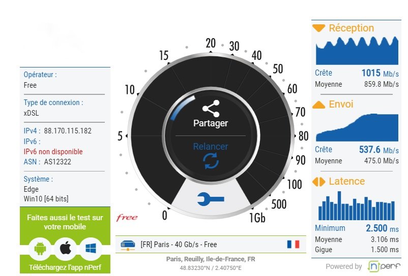

    Voici une petite copie d'écran ce matin:
    test debit.jpg (63.8 Kio)
    Vu 3121 fois
  • Un débit quasiment normal avec une carte réseau habituelle...
    Mais tu l'as effectué dans Edge, un navigateur; ce qui ne donnera pas de vraies valeurs.
    L'idéal étant d'installer Speedtest depuis le Microsoft Store, afin de se faire une idée beaucoup plus précise.
    Le test doit être réalisé en Ethernet, avec cette seule machine connectée, sans aucune autre application tournant en arrière-plan, en optant pour un serveur proche de ceux de Free (Orange France à Puteaux - SFR à Trappes).
    Bien entendu, il te faut effectuer le test à plusieurs reprises, afin d'obtenir une moyenne, car les valeurs peuvent énormément changer, comme précisé dans un post précédent.
