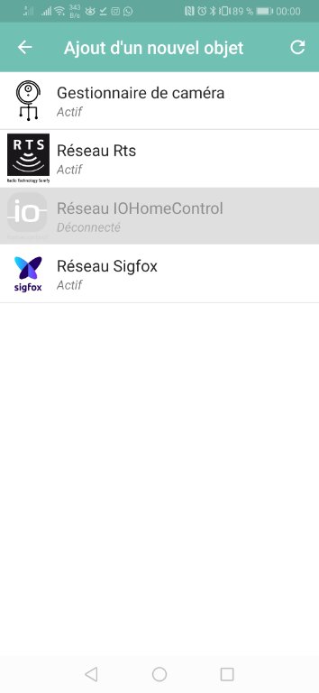

Je suis super content d'être en possession de ma freebox delta s, cependant une question me tarode.
La freebox delta s dispose t elle du module somfy io homecontrol ? Dans mon app freebox compagnon je peux bien voir rts mais io homecontrol reste grisé.
Pourriez vous me donner une réponse ? [attachment=0]Screenshot_20191129_000030_fr.freebox.android.compagnon.jpg[/attachment]
Merci par avance !

Je relance le sujet, car j'ai le même souci : iohomecontrol grisé donc il m'est impossible de créer un compte, et donc d'aller plus loin dans la configuration.
Avez-vous résolu votre problème depuis fin 2019?

J'ai pu régler ce soucis en supprimant le réseau et en redémarrant le serveur.
Le réseau IO sera de nouveau créé au démarrage.

Merci pour la réponse. j'avais testé cette solution, mais sans succès. Quel type de démarrage aviez vous effectué? standard, secours ou usine?

J'ai résolu mon problème : reboot usine + un redémarrage standard. mon réseau IOHomeControl est maintenant actif.
