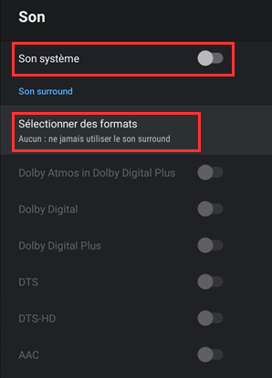

    Aller dans paramètres ( maison).
    Préférences de l’appareils on système: non
    Sélection des formats: aucun
    Flèche retour pour aller dans paramètres avancés.

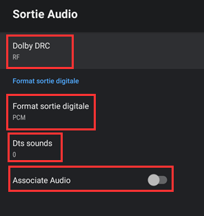

    Sortie audio
    D’OLbY DRC: RF
    Format digital: PCM
    DTS sou ds: 0
    Associâtes audio: off
    Retour paramètres avancés

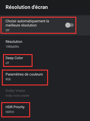

    Affichage
    Résolution écran
    Choisir automatiquement la résolution: off
    Depp color: off
    Paramètres des couleurs : RGB
    HDR priorité: HDR10.

  • Je viens de revérifier, j'ai toujours le décalage ! Plus de 30 secondes d'écart entre le son et l'image sur le canal 13 via OQEE.
    Et pourtant j'ai bien essayé de mettre les réglages préconisés :
