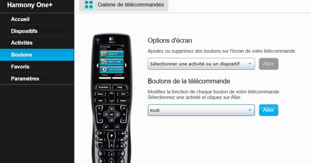

J'ai l'impression que nous n'avons pas tout à fait les mêmes menus dans MyHarmony
Voir fichier joint
Voir fichier joint
Capture d’écran 2020-10-03 223341.jpg (53.72 Kio)Vu 20902 fois
> MyHarmony
> Voir fichier joint
Je vois, c'est que l'application sur Mac n'est pas la même que celle sur PC.
Je vais l'installer sur mon ancien PC la semaine prochaine et je te tiendrai au courant.

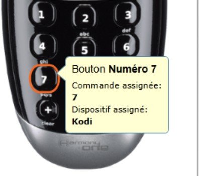

@JPK67
Tu peux vérifier l'affectation des chiffres en allant dans le menu "Boutons de la télécommande" et en passant la souris sur les chiffres (voir exemple)
Est-ce que c'est bon ?
Oui, c'est bon pour les 10.
