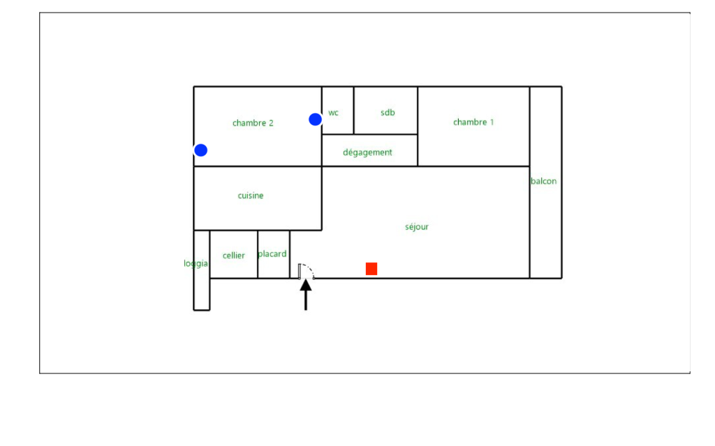

    Tout d'abord, je souhaite initialement brancher la prise optique dans le salon, à proximité de la télévision donc. Cela parait l'emplacement "logique" et commun à tous, surtout que mes consoles se situent également ici. MAIS, mon iMac, se situe quant à lui dans ma chambre (voir ci-joint le plan de l'appartement acheté) :

    Sur le plan ci-joint, la fibre optique serait à l'emplacement rouge, et dois rejoindre la chambre 2, où est l'iMac (l'un des deux point bleu, je ne sais pas encore où le mettre)
    Est-il donc possible, de relier ce fameux 10Gb par câble, avec une telle distance ? J'ai cru comprendre que c'est un câble spécial SFP+ qu'il faut, et je n'en trouve que des 7m grand max ... On peut, a tout hasard, brancher un câble SFP+ à la sortie de la Freebox, vers un adaptateur ethernet CAT6A, et ensuite le relier à l'iMAC par câble ethernet ?
    Capture d’écran 2020-09-24 à 19.39.13.png (61.03 Kio)
