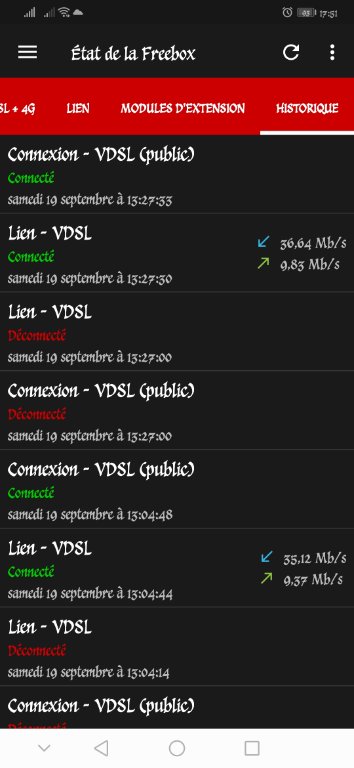

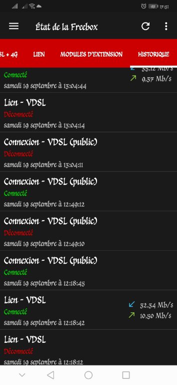

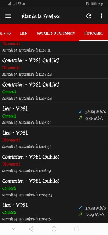

  • Regarde c'est pas des blagues.
    Sur 1h regarde le nombre de re-synchronisation du serveur Freebox. (Voir pièce jointe)

  • Il y a pas des logs plus complet que l'historique que j'ai envoyé dans mon précédent message ?
