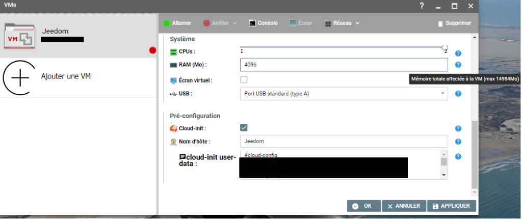

Réception de ma nouvelles barrettes Crucial CT8G4SF8266 DDR4 2666 SODIMM CL19 8GB ce jour et installation dans la foulée.
Ca marche dès le premier reboot contrairemennt aux 16Go d'hier...
Peut-être un modèle défectueux?
Passage de la VM Jeedom à 2Go pour le moment.
Je me tâte à installer d'autres VM...

Fibre 10Go EPON Freebox Delta depuis le 15/02
Upgrade RAM : Corsair 16Go DDR4 SoDIMM 260PIN : CMSX16GX4M1A2400C16
RAID5 3To (3 DD)
320Go disque système
VM :
Jeedom (1Core, 4Go)
NextCloud (2Core, 8Go)
RAID5 3To (3 DD)
VM :
Jeedom (1Core, 4Go)

merci a tous je viens de passer ma machine virtuel pour plex à 5 Go de ram
je vais faire des essais
merci tilagoon cette barrette marche !!!!
