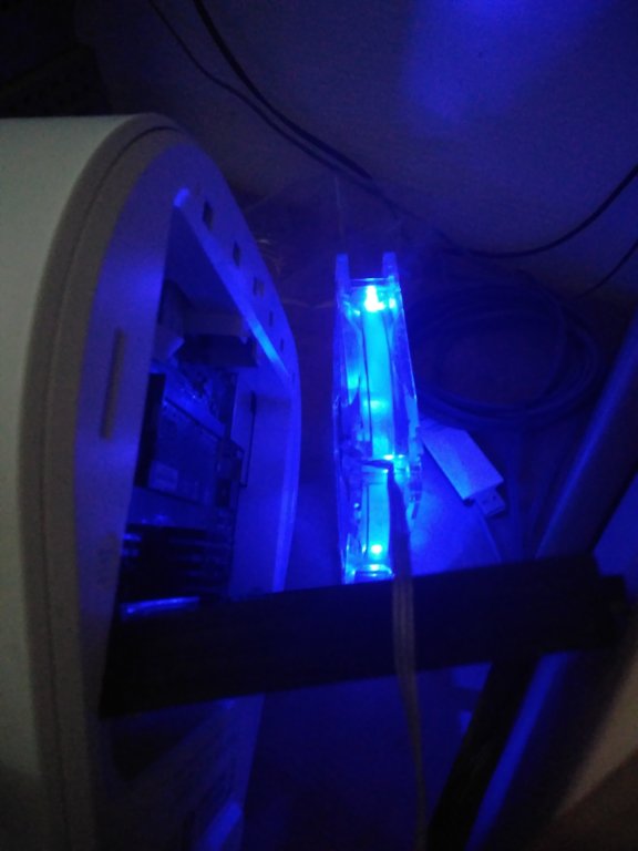

Killian94 a écrit:
> bonjour à tous,
> voici ma contribution,
> J’ai rajouté 4 entretoises cylindrique gris de 1cm de haut(pièces ikea pour
> meuble) au double face puis un petit ventilateur de 80 mm avec 3 positions
> de vitesse(mais je le laisse à la première position pour le bruit mais
> aussi car les ventilos du serveur n’excède pas les 1500/tpm )en extraction
> avec trois trous au fond du meuble télé,
> ELUTENG Ventilateur USB Silencieux Fan 5v Trois Vitesse Réglable
> Ventilateur 80 mm Mini Ventilateurs pc USB 8cm Cooling Fan Portable pour
> https://www.amazon.fr/dp/B06XRCDZDH/ref ... 5CbHTER5PY
> si vous avez besoin de conseil n hésitez pas

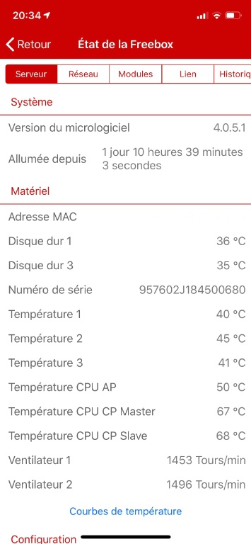

Bonsoir Killian
tes températures sont très basses notamment pour le cpu ap 45 degrés
pour une simple aspiration sur l’'arrière
as tu le module de sécurité inséré sur ta box ?
quel est la température ambiante autour de ta box ?
amicalement Ricou26

Bonsoir Ricou26,
Je ne possède pas de module de sécurité, La température ambiante du salon est 21°, et puis je planifie le Wifi aussi je coupe les cartes à partir de 00h30 jusqu’à 14h en semaine, week-end différemment bref, je vous mets la photo avec une utilisation normale, du coup le cpu AP est a 50° au lieu de 45°
bonne soirée
bonne soirée

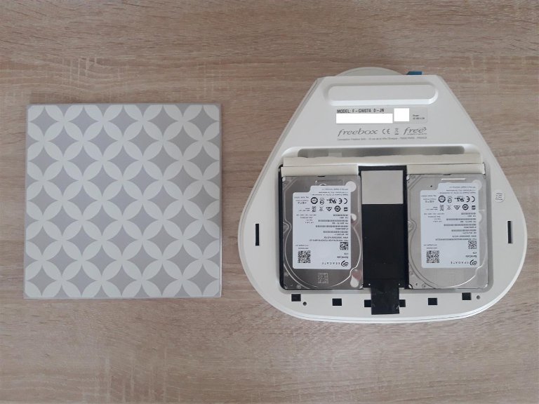

En complément, ci-dessous une photo de ma box avec les disques et le calfeutrage (aussi efficace que couvercle fermé, je n'entends pas les ventilos) :
Les disques sont directement en contact avec le carrelage. J'ai également les 2 modules, ce qui réduit fortement l'évacuation de la chaleur par les ventilos. Sachant que ces modules chauffent aussi, il sera donc difficile de descendre en-dessous des 80°C de CPU avec une température ambiante d'environ 20°C.
C'est indiqué dans une doc. technique ou autre ce seuil de 82°C ? Car je n'en ai jamais entendu parler et même du côté des devs que j'ai eu au téléphone, ils m'ont indiqué ne pas avoir de consignes / limites de température.
J'ai vu déjà plusieurs personnes qui montrer leur stats de température et idem toujours 82 degrés. Et j'avais essayé de mettre une poche de glace sur Server et bien c'est inefficace car du coup les ventilos baissent en intensité et du coup ils tournent tellement lentement qu'au final... toujours 82 degrés

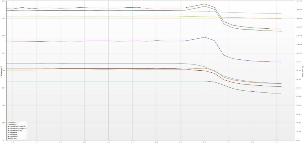

juste pour faire un test temporairement a l'arrache, jai mis mon serveur a la verticale est j'ai mis un ventilo de pc a l'arriere... il y a clairement un probleme de ventilation dans le design de la box
juste avec cette manip a l'arrache je passe de 76 a 63°C

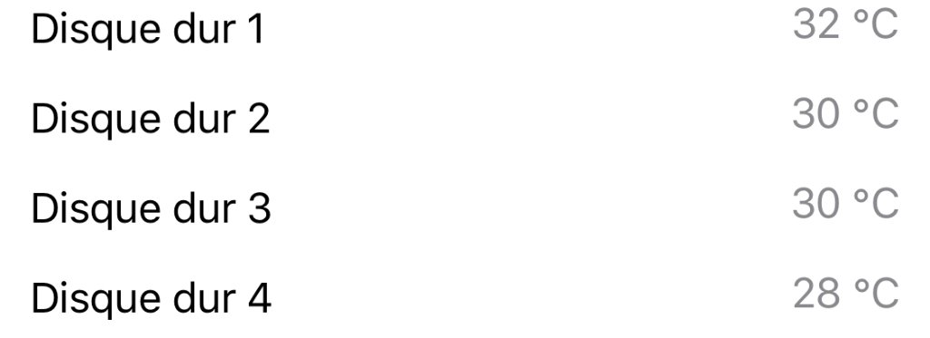

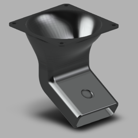

Pour ma part, j'ai conçu cette pièce à encastrer à la place du module ADSL ...
Avec un ventilo de 92x92 en aspiration, j'ai obtenu d'excellents résultats. Mes 4 disques de 2To ne dépassent pas 30°c au repos ...
Alors oui, ce n'est pas très beau ... mais dans un meuble ça ne se voit pas ...
[attachment=0]2020-01-06 16_20_11-Clipboard.png[/attachment]
