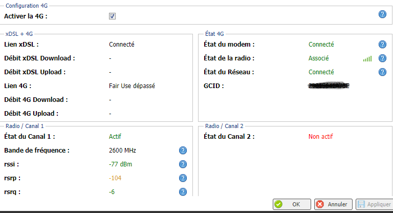

depuis une semaine mon agrégation 4G - ADSL ne fonctionne plus, j'ai un message dans la freebox OS (console WEB) :
Lien 4G : Fair Use dépassé
en gros je capte super la 4G mais le lien ne s'active plus
est ce que quelqu'un a eu ce problème ?

Fair Use dépassé
lien 4g.png (39.64 Kio)Vu 16815 fois
Si j'ai bien compris le Fair Use semble être à 250 Go par facturation donc par mois si j'ai bien compris.
As-tu atteint cette limite ?

donc quand tu depasse la limite c'est pas une limitation du débit mais carrement le blocage de la connection 4g ??

Je ne pourrai te le confirmer, mais c'est fort possible !
héhé, ça fait une belle moyenne de 16Go/jour
il semblerait qu'il n'y a pas de compteur dans la console pour voir ou l'on en est

Effectivement, ma connexion 4G est bloquée, en plus j'ai aucune idée de quand je l'ai atteint ...
le pire est que je peux plus utiliser la TV car mon débit n'est plus suffisant ...

J’ai le même soucis, fair use dépassé.
Quelqu’un sait comment connaître sa consommation de données?

Du coup, pour les abonnés ayant une ligne ADSL faiblarde et une bonne 4G, il semble largement préférable de partir sur l'offre fixe la moins chère de Free et de la coupler à un abo Free Mobile avec une box 4G pour avoir du vrai illimité.
C serait à refaire je partirai sur cette option.
Forfait internet le moins cher chez Free + un abonnement 4g illimité couple à un modem 4g Huawei.
Bon 250Go c’est est déjà bien mais quand tu télécharges des jeux sur ps4, Xbox one , Netflix on peut etre limite.
Il serait bien de savoir notre conso pour gérer au mieux.
C est ce que je fais Free mobile + modem Huawei+ Antenne.
Malheureusement j ai pris une delta avant qui du coup le sert pas à grand chose
En plus Huawei + free mobile a un meilleur de débit que la delta en agrégation ( j'ai 10 méga en ADSL).
J aimerais bien savoir si le blocage viens de la box ( sûrement) ou de la puce. Dans ce cas on pourrait mettre la sim de la delta dans un modem 4g

incroyable cette histoire de fair use on ne peut même pas savoir combien on a consommé de données ! pas de compteur à disposition...

L'un d entre vous a t il essaye de mettre la sim dans un modem 4g pour voir si le blocage est appliqué ?
Limitation de la carte modem CAT6.
La sim de la delta n'est pas reconnu sur les Huawei cela a été testé par certains du forum

dommage pour la sim j avais vu que la freemobile ne fonctionnait pas dans le module 4g de la delta mais pas l'inverse.

le dépassement du fair use ne peut avoir d'incident sur la réception TV l'agrégation n'est pas utilisé par le flux TV.

c est bizarre avec la freebox delta,j étais a 8 mb/s depuis plus de 2 mois et je pouvais regarder la télévision et regarder des films sur netflix,et en même temps naviguer sur internet,depuis la nouvelle mise a jour,mon débit est passé a 2,6 mb/s comme auparavant,et je ne peux plus regarder la télé avec free....
j ai coché 4 g sur mafreebox,et le lien 4 est connecté....
mais je n arrive plus a regarder la télé je suis trop loin du nra,c est pour cette raison que j avais pris la delta..

La 4g ne peut servir pour la télé (c'est une limitation légale, Free ne peut rien y faire, ils n'ont pas droit de saturer leur réseau 4g avec la TV); si tu avais plus de débit et que ça passait avant, c'est que ton débit ADSL a chuté, mais l'aggrégation 4g n'y est pour rien.nord59 a écrit : ↑25 avril 2019, 16:43 c est bizarre avec la freebox delta,j étais a 8 mb/s depuis plus de 2 mois et je pouvais regarder la télévision et regarder des films sur netflix,et en même temps naviguer sur internet,depuis la nouvelle mise a jour,mon débit est passé a 2,6 mb/s comme auparavant,et je ne peux plus regarder la télé avec free....
