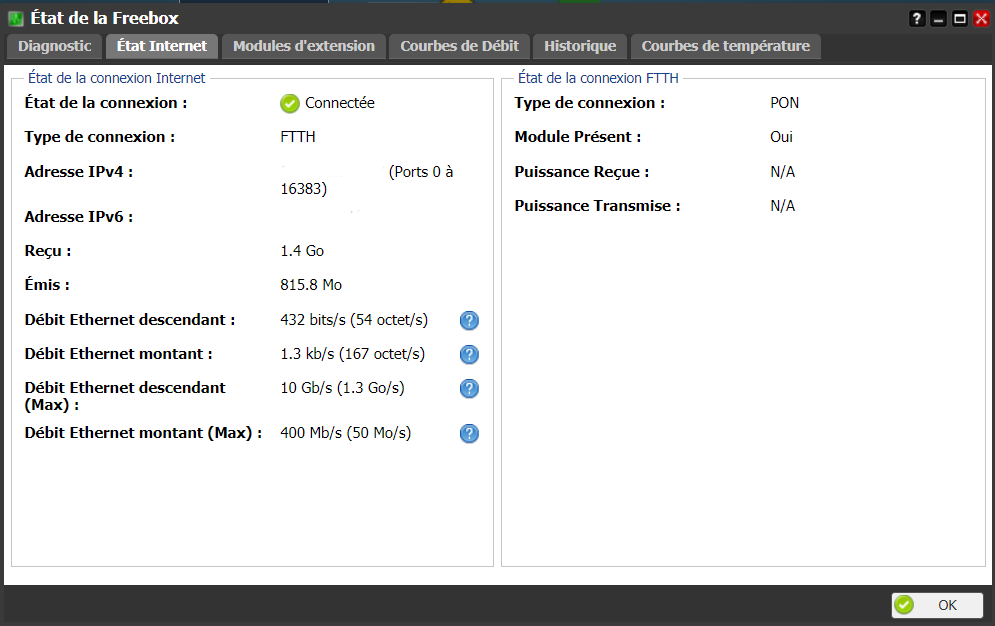

    Demande de migration : 04/12/18 vers 20h00 :)
    Mail / SMS pour le choix des options : 24/01/2019 à 15h15 :P
    Expédition : Reçu la notification d'envoi le 25/01, livraison estimée le 28/01 :D
    Livraison : 26/01 :lol:
    Le technicien de Free est passé plus tôt que prévu (après m'avoir appelé pour s'assurer que cela ne me dérangeait pas et que j'avais bien reçu le module 10Gb) ce matin.
    Un acolyte était au NRO pour changer le branchement, l'interruption a duré moins d'une minute.
    J'ai changé d'IP dans la manœuvre.
    Le technicien est reparti avec l'ancien module 1G et son SFP.
