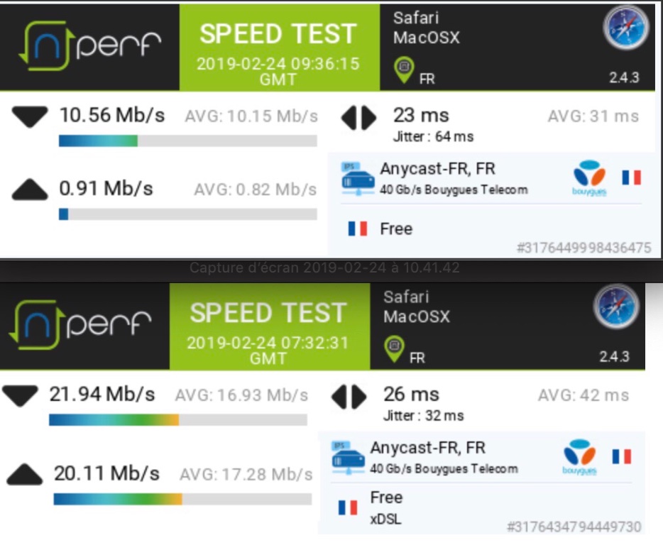

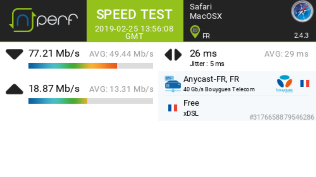

Etape #1bis - 9/12/2018
Etape #2 - 9/12/2018
.Au niveau RSSI je gagne 10dB en 2600Mhz et 15dB en 1800Mhz, ca passe les RSSI/RSRP/RSRQ dans le vert

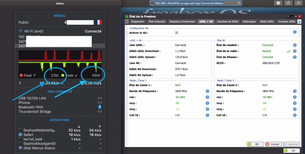

ci joint une image de ma connexion ( enfin je pense ) je voudrais savoir pourquoi la 4G est inactive ?
merci de vos réponses.
La 4g se déclenche en cas de besoin, avais tu une grosse demande de débit au moment de la capture?
La qualité du signal est moyenne...
