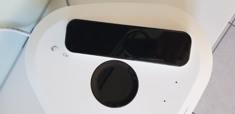

Bonjour à tous, après repositionnement du capteur dans ma télécommande elle nechargeait toujours pas : elle était reconnue par le player la Batterie s'affichait mais pas l'éclair de charge. En fait pour moi il fallait vraiment bien la positionner pré-cisé-ment !! que les aimants fassent Contact, bref : je vous envoie la photo. N'hésitez pas à percéverer. Espérant que ça marchera pour vous. Sinon cette Delta et player devialet J'en suis vraiment content un son bleuffant et époustouflant. tout est fluide et débit fibre au top. Que les derniers défauts de jeunesse soient vite résolus pour en profiter à fond.
